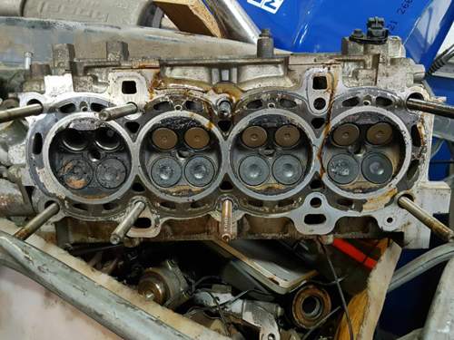

Also wegen der Anzugsdrehmomente bei er Krubelwellenriemenscheibe .
Wichtig ist das diese mit 40 Nm angezogen werden und dann nochmal um 90° nachgezogen.
Das wurde bei mir nicht gemacht und hat meinen Motor geschrottet, weil der Riemen übergesprungen ist, dadurch haben 2 Ventile aufgesetzt und sind Abgerissen.
Zylinderkopf MK1
