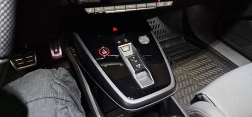

Hallo, ich würde gerne den Standard-Starterknopf von meinem Q4 gegen den neuen (?) mit roter Umrandung tauschen. Weiß jemand wie das funktioniert? Muss da die komplette Konsole raus um den Knopf zu tauschen?

Der Original Schalter ist an den Ecken abgerundet - das wirkt sehr stimmig. Der neue Schalter ist härter im Übergang und es wirkt wie eine Art Fremdkörper - für mich "too much".
Es wirkt, wenn auch OEM Qualität, für mich wie Kirmesbude.

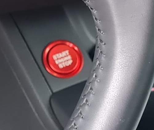

Anbei noch die Bilder zu dem "Bumms".
Wie gesagt, meiner ist wieder Original.

Der Originalknopf sieht wirklich besser aus, das rote Teil wirkt ein bisserl wie ein Fremdkörper.
