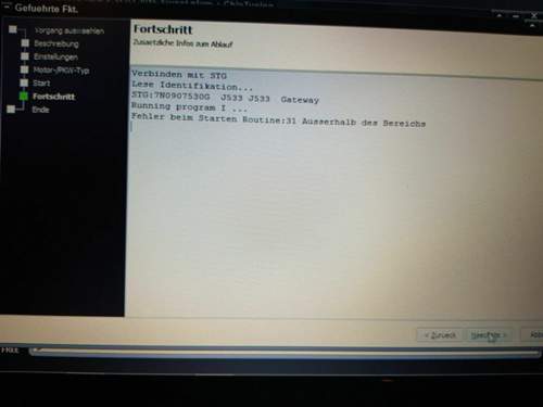

diese Fehlermeldung erhalte ich, wenn ich versuche über die geführte Funktion von VCP meine Start-Stop-Automatik zu deaktivieren.
Dennis, versuche es mit andere Wagen info, in OCF ==> Engine ==> Start/Stop ...
Andere Frage, hast Du schon dein VCP an letzte 8.4.0 Updated??

leider ist das VCP von meinem Bekannten nur die Vers 5.5.1 (China Clone) da er es hauptsächlich zum flashen nutzt. Ich selber habe nur VCDS im original.
Kann es vielleicht sein, dass das Gateway nur ein Update benötigt?
Falls ja, was wäre denn das passende Update für mein STG 19?
Adresse 19: Diagnoseinterface (J533) Labeldatei: DRV\7N0-907-530-V2.clb
Teilenummer SW: 7N0 907 530 G HW: 1K0 907 951
Bauteil: J533 Gateway H41 1614
Revision: H41 Seriennummer: 130111F1001244
Codierung: 462006
Betriebsnr.: WSC 05314 000 00000
VCID: 3449C5D69754E1E13D-8060
Kein(e) Fehlercode(s) gefunden.

Für clones gibts kein Support
Alles gut. Kein Thema. VCDS ist ja im original (meines) und darum ging es ja in erster Linie
Versuch mal ins mit vcds im stg 19 spannungswert geht
Welcher Kanal ist das? Unter Bekannten Kanälen ist der nicht mit aufgeführt. Danke 🙂
Habe eh das Gefühl, dass ich in den bekannten Kanälen, also in dem Pull-Down-Menü, nur 5-6 Einträge habe, dass das ziemlich wenig ist. Kann das sein, da mein Interface ein Mikro + Can Interface ist, dass da der Hase begraben liegt?
Ich habe auch VCDS Micro Can und ich konnte erfolgreich die Prozedur mit dem Spannungswert durchführen.
Ok....ich stell dann nachher mal ein Foto rein, oder auch morgen früh, indem ich einmal zeige wie das bei mir ausschaut. Ebenso wie die bekannten Kanäle. Denn ich bin mir ziemlich sicher dass ich unter bekannte Kanäle keinen Eintrag bezüglich Spannungswerte gesehen habe. Wie gesagt das Menü ist bei mir recht übersichtlich gehalten.😁

Aktuelle Version 😕
Japp 17.8.1
Gestriger Versuch
