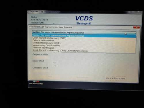

Hab schon überlegt ob ich einen Login Code eingeben muss. Leider gibt mir VCDS keinen Code vor
Schau mal rein:
http://passatb7.info/index.php/stg-19-diagnoseinterface/
Hab jetzt 4 Passeratis durch mit dieser Methode, funzt einwandfrei.
@sighi 78 schrieb am 16. Dezember 2017 um 18:33:22 Uhr:
Schau mal rein:
Ich komme ja leider gar nicht in diesen Anpassungskanal rein. Bzw ist dieser laut meines VCDS nicht verfügbar.
So, das ist alles was ich unter STG 19 in dokumentierten Anpassungskanälen habe. Ich bin jetzt alle Kanäle von 0 bis 255 durchgegangen und habe nichts gefunden von dem was gesucht wird. Langsam verzweifle ich.

@Passatfreunde schrieb am 16. Dezember 2017 um 21:43:43 Uhr:

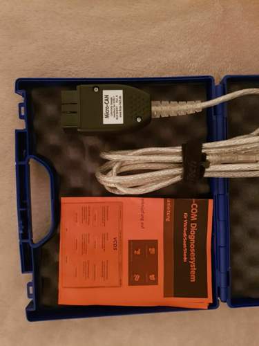

poste doch mal ein bild vom vcds dongle

Hier mal die Bilder
Büdde

Laut VCDS Pro, das ist doch nicht Original Kabel
https://vcdspro.de/.../
Schaumal doch an.
Ich vermute es ist doch nicht genuine Ross Tech.
@Passatfreunde schrieb am 17. Dezember 2017 um 21:26:21 Uhr:
Hier mal die Bilder
Die ersten Micro can Kabel wurden mit silbernem Kabel gebaut;)
