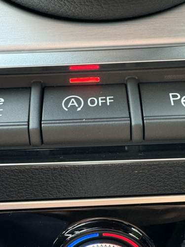

Guten Abend und kurze Frage in die Runde:
Leuchtet bei Euren Q2 die rote LED am Schalter bei deaktivierter Start-Stop-Automatik? (siehe Bild)
Oder ist diese Funktionalität etwa ausstattungsabhängig (z.B. leuchtet nur bei verbautem Virtual Cockpit, aber nicht bei analogem KI)?

Die rote LED leuchtet bei meinem auch
bei deaktivierter Start-Stop-Automatik.
Habe nur das normale Kombi.
Manfred
Leitet bei mir auch mit Virtual Cockpit.
Danke für Eure Rückmeldungen.
Der Fehler (PIN12 vertauscht) ist gefunden und die LED leuchtet nun wieder, wenn die SSA deaktiviert wurde. 😎
