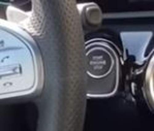

gelegentlich möchte auch ich die Start-Stop-Funktion ausschalten. Nachdem ich in den MBUX-Einstellungen nur den Spurhalteassistent unter Schnellzugriffe gefunden habe, aber nicht die Start-Stop-Funktion, habe ich natürlich in die Bedienungsanleitung geschaut. Dort ist beschrieben, dass unter dem Startknopf der Schalter dafür ist. Nur in meinem Fahrzeug gibt es diesen Schalter gar nicht.I st mir fast schon peinlich, aber kann mir bitte hier jemand schnell die weitere Suche abkürzen? Danke und Grüße
Manfred
Zur Ergänzung: B200 4-Matic EZ 01/2021. Und nein, da ist wirklich kein Schalter, obwohl in der Bedienungsanleitung so beschrieben und abgebildet, auch auf der MBUX - Anleitung
Echt kein Knopf (Schalter) unterm Startknopf
Hallo roleeg,
nein, echt nicht. Kein Symbol, da lässt sich auch nichts drücken. Habe mal bei Mobile bei 12 identischen Vergleichsfahrzeugen die Bilder durchgeschaut, da war überall das Start-Stop-Symbol zu sehen. Was habe ich da jetzt bekommen? Junger Gebrauchter ehem. Dienstwagen.
Mach doch mal ein Foto davon...
Wenn dieser Tastschalter unter dem Startknopf fehlt, würde ich mal beim Händler nachhaken. Entweder wurde dieser mal getauscht und ein falscher eingebaut oder tatsächlich ab Werk ein falscher verbaut. Normalerweise haben nur EQA und EQB die von dir beschriebene Variante als Startknopf, bei Hybrid bin ich mir da nicht sicher. Aber die ganzen "normalen" Varianten sollten den Start-Stop-Schalter haben.
@smarty874
.....die von dir beschriebene Variante als Startknopf, bei Hybrid bin ich mir da nicht sicher. Aber die ganzen "normalen" Varianten sollten den Start-Stop-Schalter haben.
B250e = Hybrid (Siehe Bild) = ohne Eco Start/Stopp Schaltfunktion.

Bild 2
@smarty874 schrieb am 26. März 2023 um 11:53:11 Uhr:
Danke für die Info, ich hake beim Freundlichen mal nach und Berichte das Ergebnis
jetzt gibt es das Update mit nicht unerwartetem Inhalt: Keiner bei MB will es gewesen sein, also weder bei der Produktion noch später eine Werkstatt. Aber mir wurde angeboten, das Fahrzeug zu einer Niederlassung zu bringen, die dann in Berlin einen Kulanzantrag stellt. Sollte die Verkabelung hinter dem falschen Startknopf vollständig sein, ist es ja nur eine Kleinigkeit. In ca. 2 Wochen weiß ich mehr.
