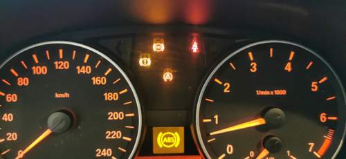

Hallo Leute ich habe ein kleines Problem bei einem 316i E87 Baujahr 2005.
Fehlerspeicher Auslesung hat nichts erbracht es sind keine Fehler gespeichert.
Sobald man mit dem Wagen fährt ruckelt er sehr stark und die ESC Kontrollleuchte leuchtet permanent Haus und an.
Sobald man es die ausschaltet fährt der Wagen einwandfrei an was könnte das Problem liegen wie gesagt Fehlerspeicher auslesen hat nichts erbracht.

Halt Stop, das ist die DTC/DSC Lampe.
Der Wagen meint also, das er auf einem glatten Untergrund ist und das System regelt die Leistung. Das ist das Ruckeln was man merkt.

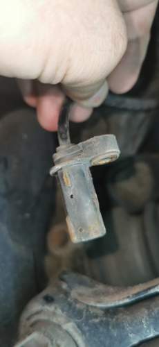

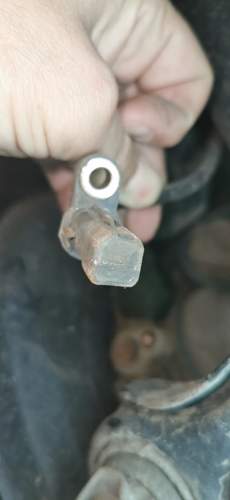

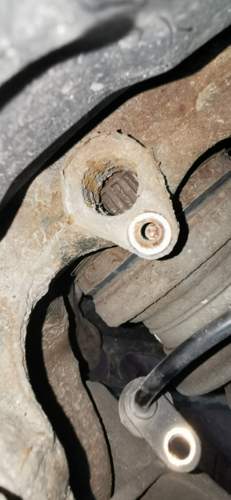

So ich habe jetzt mal hinten links den ABS Sensor demontiert und zeige euch das mal per Foto ich kann immer noch nicht einschätzen ob genau dieser kaputt ist.
Auf den Bildern ist so nichts erkennbar am Sensor.
Der Ring ist aber schon aufgequollen.
Prüf die anderen und dann entscheide.

Es liegt evtl daran dass der ABS Ring ein bisschen rostig ist und den Sensor beim Drehen berührt.
Ich habe bei meinem mit OSB Tester die Echtzeit Werte ausgelesen während der Fahrt.
Es war der Sensor hinten links.
Sensor ausgebaut( geht ganz einfach) dann mit einem runden Gegenstand in das Loch hinein zum Ring und mit der Hand gedreht so dass der aufgeblühte Rost abgerieben wird.
Mit einer schwachen Beilagscheibe den Sensor unterlegen.
Richtig rostig war der Ring nicht, aber der Sensor hat original kaum Abstand.
Beim Auslesen der Livewerte konnte ich sehen dass der Sensor immer wieder hohe Ausschläge produziert hat, bei 100 mit Tempomat hatte er immer wieder auf 120-130 ausgeschlagen.
Seit der Reparatur vor 7 Monaten habe ich Ruhe.

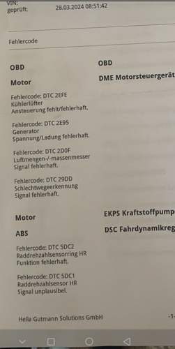

Haben jetzt den Wagen mal bei ATU auslesen lassen und schaut mal auf die Fehler was ist denn der raddrehzahlsensoring.
In den Videos wo ich geschaut habe sagen Sie auch dass die meisten Werkstätten den Luftmengenmesser getauscht haben und trotzdem das Problem noch da war.
Wie gesagt wenn man auf den Knopf DCT drückt und es ausschaltet fährt der Wagen einwandfrei.
Dann kann es doch gar nicht an dem Luftmengenmesser liegen oder weil sonst würde es dauerhaft bleiben
