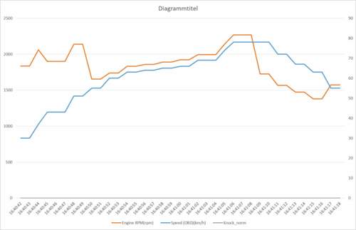

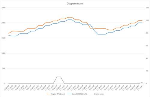

Nochmal was zu nachdenken:
Ich hab mit Torque mal alles aufgezeichnet, was das Tool hergibt und glaube, einen Zusammenhang entdeckt zu haben.
Es geht jeweils um einen Beschleunigungsvorgang im 5. Gang von 1500U/min auf über 2000U/min.
Am Klopfsensor kann man den Fehler doch ganz gut erkennen.
Auch wenn das keinen Hinweis auf die Ursache gibt zeigt es zumindest, dass ich nicht fantasiere...
Kein-fehler
Fehler
Was willst du da feststellen, wie schon mehrmals geschrieben, lass die Zündspulen überprüfen.Mal nachdenken wofür ein Klopfsensor da ist
