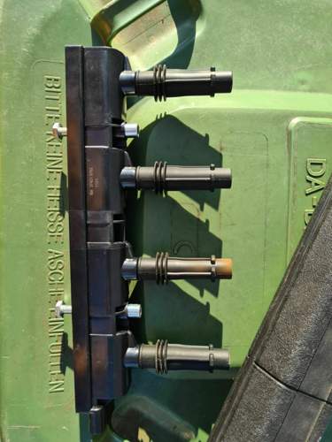

Hatte seit ca 4 Wochen beim Beschleunigen im unteren Drehzahlbereich ein Tickern gehört. Es wurde immer etwas lauter, sodass wir uns es im Stand reproduziert haben. Die Geräusche kamen direkt aus dem Ventildeckel. Klang schon fast nach Motorschaden. Ich hatte vor drei/vier Monaten mal eine Audiodatei im Meriva B Forum gehört. Das klang richtig übel, Ursache war eine lose Zündkerze. Hatte ja nichts zu verlieren. Sie wurden Anfang des Jahres vom Opelhändler ausgetauscht. Dann habe ich das Zündmodul rausgenommen. Das roch schon nach Benzin. Ergebnis: 2 Zündkerzen so lose, dass schon Rückstände ausgetreten sind, die 2 anderen auch so lose, dass ich sie ohne Knarre rausdrehen konnte.
Festgezogen und jetzt alles gut.

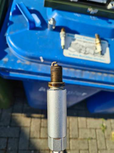

Direkt bei ersten Sonnenstrahl hab ich mich an den Zündkerzenwechsel gewagt.
Im Bild seht ihr, wie die neue Zündspule nach ca. 100km aussah...
Und was soll ich sagen: die betroffen Zündkerze lies sich problemlos mit der Hand rausschrauben.
Und die nebendran, wo die alte Spule auch nach Benzin gerochen hat, war zwar etwas fester, aber garantiert kein 25Nm...
Was mich noch wundert: diese Zündkerze war verölt?!?
Jedenfalls hab ich alle 4 gewechselt und die Probefahrt danach verlief reibungslos.
Hoffen wir mal, dass es so bleibt.
Erstmal ein großes Dankeschön an ale Beteiligten. Da sieht man mal wieder, wofür so ein Forum gut ist.

@DodgerTheRunner schrieb am 14. August 2021 um 09:21:23 Uhr:
Die war wohl weniger verölt, sondern mangels korrektem Sitz durchlässig für unverbrannte Gase.
2 Fehler aus dem Zündungsbereich waren ursächlich für das Fehlerbild. Diese sind nun beseitigt und ich denke das war es.
Ich persönlich würde für die Zukunft bei Problemen einen anderen FOH konsultieren und nicht einen, der Kerzen nicht richtig anzieht und so eine Art der Fehlersuche an den Tag legt.
Selbst für eine Inspektion würde mich so ein Betrieb nicht mehr wiedersehen.
