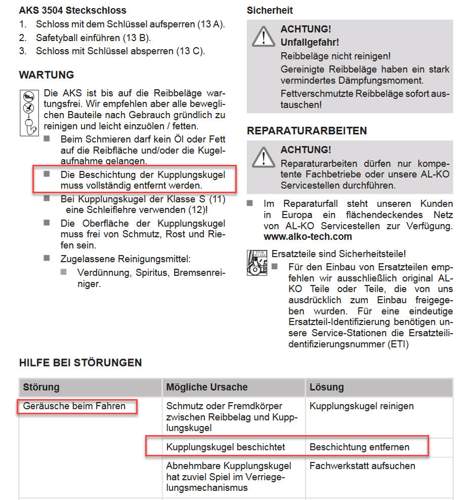

Auch wenn es hier schon mehrfach gesagt wurde, ich hänge mal einen Auszug aus der Anleitung der Alko AKS dran.
Dort steht das die Beschichtung der Kupplungskugel vollständigt entfernt werden soll und auch das Geräusche beim Fahren eben dadurch entstehen können wenn die Beschichtung nicht entfernt wurde.
Aks
Der dort empfohlene Bremsenreiniger hilft auch nach dem Schleifvorgang. Ich hatte früher immer beides dabei.
