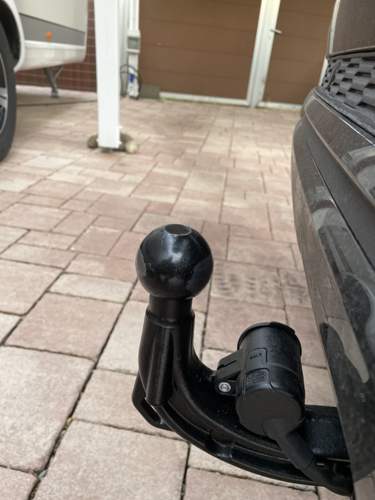

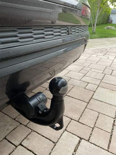

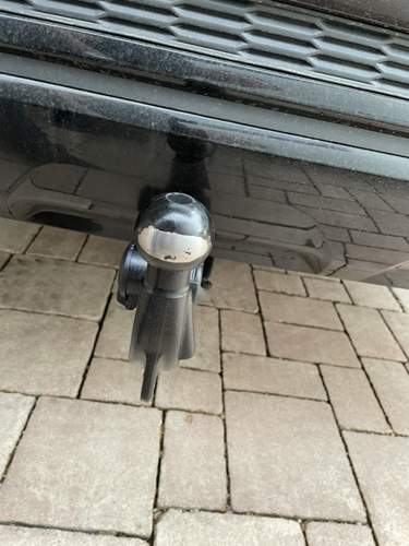

Starkes Knarzen nach Fahrt mit schwarz lackierter AHK
Ich habe einen neuen Q7 und habe mit diesem einen Hobby Caravan ca. 600 km gezogen. Nach der Hälfte der Strecke stellte sich ein Knarzen ein, das sich immer mehr verstärkte. Nun habe ich gelesen, dass ich die Farbe vor der Fahrt hätte von der AHK schleifen müssen, was mir nicht bekannt war.
Genügt es nun, wenn die restliche Farbe von der AHK geschliffen wird, oder muss ich an der Antischlingerkupplung auch was reinigen, oder muss ich sogar damit rechnen dass die Reibbeläge nun getauscht werden müssen?

Mach bitte mal ein seitliches Foto der ausgeklappten AHK mit abgenommener Kappe.
@Oetteken schrieb am 9. Juni 2022 um 20:32:45 Uhr:

Danke!
Also ich würde, wie bereits gesagt, die Reibbeläge etwas abschleifen.
Allzu dick scheint die Beschichtung nicht zu sein, also dürfte der Aufwand nicht hoch sein.
Den Kugelkopf wurde ich nicht großartig bearbeiten, denn die Beschichtung ist an den relevanten Stellen bereits abgeschliffen.
Da fällt mir eben noch ein, was steht denn in der Audi Betriebsanleitung dazu?
Ich habe mir Schleifleinen besorgt und werde den restlichen Lack vom Kugelkopf entfernen und auch die Reibbeläge vorsichtig abschleifen. Ich vermute, dass die Geräusche vor allem durch die Übergänge von den bereits abgeschliffenen zu den noch lackierten Stellen zu Stande kommen.

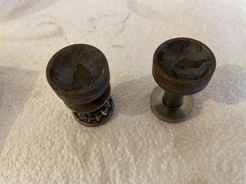

Wenn alles nichts hilft und der Lack sich kräftig in die reibbeläge eingearbeitet hat, hilft nur ein Tausch von diesen. Vorher würde ich den kugelkopf halt vom Lack befreien und dann nochmal versuchen.
Ist denn nach etwa 600 km zu befürchten, dass der Lack sich in die Reibbeläge eingearbeitet hat?
so wie das auf den Bildern aussieht ja, ist aber merkwürdig dass das nicht bei jedem auftritt. Das Knacken hatte ich bei einem Autotrailer mit Antischlingerkupplung, das ist echt grausam, will man abgestellt haben.

Das knacken hatte ich auch mit meinem Dethleffs.
Hab die ahk abgeschliffen mit 120er papier, dann mit bremsenreiniger sauber gemacht und die Reibbeläge an der Antischlinger getauscht. Die waren bis auf das Metall runter. An das lager der Reibbeläge ein wenig Wälzlagerfett dran und danach war alles wieder gut. Keine Geräusche mehr.
