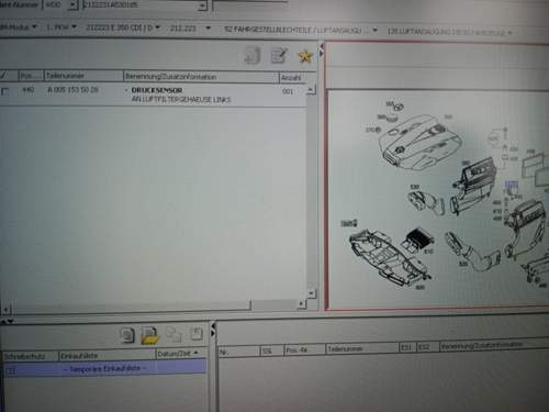

Hallo liebe Freunde ich habe mir ein e 350 Cdi mit 265 ps zugelegt, Motor Getriebe laufen okay allerdings ist mir aufgefallen wenn ich viel Gas gebe hinten eine schwarze Qualm Wolke raus kommt. Und manchmal hört sich das an als ob ich einen 8 Zylinder hätte zudem stinkt es dann irgendwie verbrannt nach Gummi oder so ich würde gerne wissen ob jemand da Erfahrungen hat bevor ich damit zum freundlichen hin fahre…
Der Wagen hat bisschen mehr als 200.000 gelaufen.
Es zeigt keine Mkl oder sonstiges an.

@zefixobara schrieb am 12. Mai 2023 um 02:25:06 Uhr:
Nein aber fast, das merkt er am Luftmengenmesser und schreibt diese Daten dann in den Digitalen Teil der zurückgesetzt wird bei tausch, anhand des digitalen Registers regelt er dann die Drallklappen und Regeneration. Er vergleicht stehts beide Werte, sollten diese stark voneinander abweichen gibt es die Meldung über KI in Form von Text ''Luftfilter bitte Werkstatt aufsuchen'' oder Motorkontrolleuchte.
Eigentlich habe ich keine Lust mehr mich mit deinem angeblichen Wissen zu befassen aber da du geschrieben hast verstehe ich was du meinst.
Auch wenn dich die Ausführung als ebenso Halbwissend wie mich enttarnt.
Trotzdem habe ich die Frage wozu hat er dann den Saugrohrdrucksensor im Filter wenn er das angeblich über den Luftmengenmesser feststellen kann das der Luftfilter zu ist ?
Ich dachte immer der Luftmengenmesser
Misst die Luftmenge die der Motor Ansaugt und die somit eigentlich der Verbrennung zur Verfügung stehen sollte.
Das er ein wie du es nennst digitales Registrier für den Luftmengenmesser hat klingt nach Adaptionswerten für den Luftmengenmesser und das er diese Zurücksetzt wenn man den Filterwechsel bestätigt klingt auch plausibel am besten du schaust mal und notierst dir die Werte setzt es zurück mit neuem Luftfilter und nach 100km hast du wieder ungefähr die selben Werte vermute ich.
Die Werte dienen sehr Wahrscheinlich zum Ausgleich etwaiger Fehlmessungen des Luftmengenmessers durch Undichtigkeiten hinter den Luftmengenmesser also Kurbelgehäuse Entlüftung und Dichtungen und natürlich Undichtigkeiten im Ladedrucksystem werden ebenfalls so kompensiert und natürlich auch ein gestörter Luftstrom am Luftmengenmesser durch einen verschmutzten Filter.
Diese Werte dienen durchaus zur Steuerung der Drallklappen usw. Da sie eben dazu dienen genauer zu bestimmen wieviel Luft wirklich der Verbrennung zur Verfügung steht.
Ist ein Ladedruckschlauch undicht kommt eben nicht die gemessene Luftmenge im Brennraum und an den Drallklappen an
Ist etwas an der Ansaugung vor dem Turbo undicht oder es kommt viel Luft durch die Kurbelgehäuse Entlüftung rein weil irgendwo eine Dichtung am Motor nicht mehr so gut ist kommt evtl. Mehr Luft als gemessen am Brennraum an.
Hierfür setzt er wahrscheinlich einen Ausgleichswert evtl. Auch mehrere je nach Drehzahlbereich.
Den Ausgleichswert ermittelt er durch die Abgassonden diese geben ständig Rückmeldung über die Abgaszusammensetzung und Temperaturentwicklung passt diese nicht zur gemessenen Luft z.b. zu fett (weniger Luft als gemessen) wird der Wert des Luftmengenmessers um so und soviel Gramm reduziert usw.
Die Beschreibung ist stark vereinfacht da er natürlich auch noch die einzelnen Injektoren prüft und hier genauso korrekturwerte setzt falls sie zuviel oder zu wenig einspritzen.
Bisher haben mich deine @zefixobara Ausführungen und das Beschimpfen als Halbwissender nicht von meiner Erfahrung angebracht das der Wechsel des Luftfilters nicht zwingend regestriert werden muss !!
Da ich kaum von dir Erwarte das du zugeben wirst das dein Wissen halt auch nur Halbwissen ist gebe ich dir in allen Punkten Recht viel Spaß damit.
Ich lache mich gerade schief, der OM 642 bei einer E-Klasse der Baureihe 212 hat keinen Saugrohrdrucksensor wo soll der denn sein er hat nen Abgasüberdrucksensor vielleicht meinste den der hat aber damit weniger zu tun. Da sieht man wieder das nicht gelesen wird sondern nur überflogen und eine Meunung gebildet wird. Und wenn du meinst ich hätte Halbwissen dann ruf doch einfach mal bei Mercedes an und frag doch da mal nach und sag ihnen doch gleich wie dämlich die doch sind sowas einzubauen.
Schau doch mal was die dazu sagen, oder bring ihnen die Kiste vorbei und die sollen doch das ganze programmieren vielleicht entwickeln sie ja extra für dich und die Handvoll anderer wie du, eine spezielle ''Antirücksetzsoftware"
Und deine Beschreibung dazu ist lächerlich denn wenn eine Fehlluft gezogen wird ist der Motor gefährdet da das Gemisch zu dünn wird da wäre Adaptieren oder verschleiern ja absolute Dummheit. Und im Kurbelgehäuse Luft zu haben bedeutet der Motor sollte schleunigst revidiert werden da er an den Kolbenringen ein Blowby hat. Da sollte nichts mehr ausgeglichen oder adaptiert werden.
