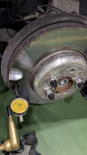

Die Bremsanlage wurde komplett geprüft, die hinteren Bremsscheiben hatten nur 0,06 mm Seitenschlag und wurden trotzdem gewechselt, da sie nicht ganz frisch waren. Die neuen Original BMW Scheiben hinten haben ca. 0,02-0,03 mm Seitenschlag. Dazu kamen neue Bremsbeläge ATE Ceramic für vorn und hinten. Die vorderen Bremsscheiben sind noch relativ frisch und haben max. 0,04 mm Seitenschlag im warmen Zustand, wäre eigentlich blöd diese auf Verdacht zu wechseln. Alle Kolben sind leichtgängig, Bremsbeläge sind leichtgängig, Führungsbolzen hinten wurden geschmiert, alles top.

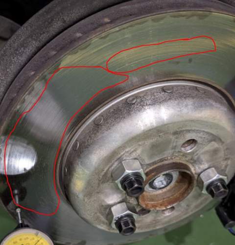

Wie angekündigt, habe ich heute beim Wechsel von 19 Zoll Sommer- auf 18 Zoll Winterräder die abgedrehten Scheiben vorn vermessen lassen. Der Seitenschlag beträgt jetzt nur noch 0,05 bzw. 0,02 mm und liegt meines Wissens damit innerhalb der von BMW vorgegebenen Toleranz. Außerdem habe ich die Scheiben kräftig blank bürsten lassen und hatte jetzt das Gefühl, dass es deutlich weniger beim Bremsen vibriert. Allerdings war ich heute nur ein kurzes Stück auf der BAB und somit war auch die Bremse nicht richtig auf Temperatur. Die nächsten Tage werden zeigen, ob es tatsächlich besser geworden ist.
Bei unter 0,06mm Seitenschlag kann es eigentlich nicht an der Scheibe liegen. Ich würde erstmal die vorderen Scheiben demontieren und gründlich reinigen, vor allem die Auflagefläche zur Nabe.
Ich behaupte mal das sich auf den Reibflächen der Bremsscheibe ein unterschiedlicher Reibwert gebildet hat.Aufgrund von Materialübertragung auf die Reibfläche vom Bremsbelag Korrosion und thermische Belastung.
Dann müsste das Abdrehen der Scheiben aber theoretisch für Abhilfe sorgen.
Würde aber zu meiner Theorie passen, dass ich zu wenig bremse und die Scheiben so nie richtig blank werden.

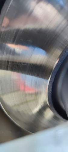

Anbei ein Bild der Bremsscheibe, die sieht Ähnlich verschmiert aus wie im Startpost

Die Reibpaarung hat nicht so richtig zueinander gepasst, Bremse hat geschmiert und ist schnell überhitzt.Anbei ein Bild der Bremsscheibe, die sieht Ähnlich verschmiert aus wie im Startpost
Nein, der Schluss ist nicht korrekt.
Die Bremsscheibe schaut einfach nicht gut aus und hat viel Rost und auch gut Laufleistung nach dem Grat gesehen. Man kann sich jetzt freuen, dass es mit Textar besser ist, die hätte man aber auch tauschen können.
Der glänzende Belag ist normal und gewünscht mit den ATE Ceramic. Die Ceramic haben aber eine sehr schlechte Reinigungswirkung, davor warnt ATE aber auch. Das sind Beläge für Vielfahrer oder Vielbremser...
