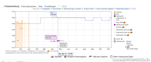

Oder eben eine 230V kleine Standheizung:
@LL0rd schrieb am 6. November 2018 um 19:09:37 Uhr:
Deshalb habe ich mir letztes Jahr bereits so eine kleine 230V Standheizung zugelegt. Bisher habe ich aber die Zuleitung zur Heizung in die Tür eingeklemmt. Ist leider nicht so das Wahre, vor allem weil die Leitungen bei Minus-Temperaturen relativ steif waren.
https://www.amazon.de/.../B001BWSZE4
Screenshot-2018-11-11-16-19-03
