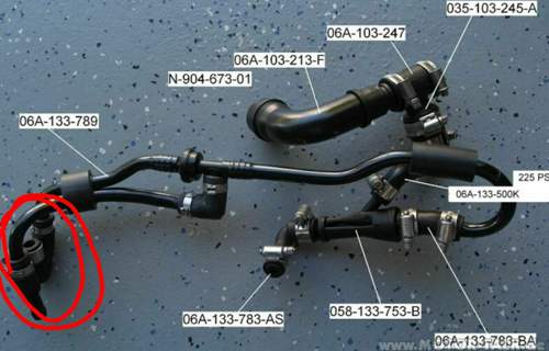

Du hast laut fehlerspeicher und nach dem motorlauf zu urteilen defenitiv ein Leck im Ladeluftberreich !
Das aufjedenfall checken, indem man ihn abdrückt. desweiteren kann ein unterdruckschlauch auch für den schlechten Motorlauf sorgen.
der Ölverbrauch kommt unter umständen vom turbo etc oder die werkstatt hat einen Fehler gemacht.
stell das auto auf den Hof , die müssen dass wieder richten und nach dem Fehler schauen
dieses teil ist undicht, könnte es daran gelegen haben?
