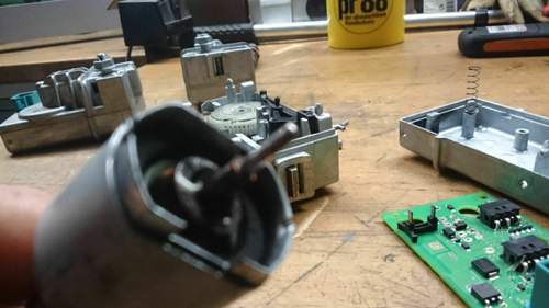

probiere doch den Motor an einem Netzgerät, der wird in seiner Funktion nur mit 12V durch die beiden Relais auf der Platine in rechts- und links-Drehrichtung geschaltet. Zum abschalten des Motors in der Endposition dienen im laufenden Betrieb die Microschalter. Also völlig egal wo der Motor beim Einbau steht, nur äußerts wichtig sind die Positionen der Rastnasen auf dem großen Zahnrad. Bei der Platinenmontage darauf achten die Microschalter nicht zu beschädigen, hier mit einem kleinen Schraubendreher etwas mithelfen. Am besten vor dem Einbau ohne Motor alles Vormontieren und das größe Zahnrad von Hand von ganz links nach ganz rechts durchdrehen um sicherzugehen, das dir Rastnasen in der richtigen Rille laufen.
Falls der Motor am Netzteil sich nicht funktioniert, müsste dieser beim zerlegen innen so bei auf den Bildern aussehen. Der Anker ist wohl etwas unscharf auf dem Bild, aber in Wirklichkeit ist an dieser Stelle im Motor alles verkohlt und selbsterklärend.
Dsc-0168
Hi ja der Motor ist sehr schwarz von innen und das ganze Gehäuse ist verrußt. Habe ein aufgeschnittenes USB Kabel mit Ladegerät rangehalten. Der motor dreht sehr schwer wenn ich nachhelfe und hört sofort auf wenn ich etwas drücke und mit der Hand Widerstand simuliere.
Hier der Mechanismus ohne Motor:
https://youtu.be/pI6AlWweq1k
Hier der Motor mit 5V Handy Ladegerät :
https://youtu.be/kpvg6iS38IE
Sooo neuer Motor ist angekommen und nichts tut sich. Werde wohl nicht drum rum kommen mir eine neue ELV zu bestellen oder meine reparieren zu lassen.
Hat jemand Erfahrung?
Gruß Serdar

Steck die ELV nochmals ohne Motor zusammen, und dreh denn Mechanismus in verriegelt.
Versorgungsstecker dran, hörst Du ein Mircorelais klacken beim Zündung einschalten.
Überpüfe mittels Messgerät wenn das Relais schaltet ob an den beiden Motoranschlüssen ca. 12V Spannung anliegt. Meiner Ansicht nach kann nur der Motor, und, oder die Relais defekt sein. Stromversorgung zum ELV passt? +12V KL.30 PIN 2, Masse PIN 1.
gekauften Motor an 12V probeweise laufen lassen.
Hi da klackt leider gar nichts. Es kann gut sein dass das Relais durch ist. An der Klemme lag zumindest 12V an. Werde es wohl zur Reparatur schicken. Mercedes war es recht egal dass ich alles schon ausgebaut habe und sagte dass es immernoch ca. 800 € kosten wird.
