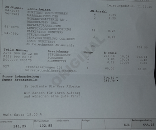

Hallo liebe Freunde,
habe folgendes Problem. Habe zum Tausch meiner Xenonbrenner das Lenkrad bis zum Anschlag nach rechts gedreht und den Motor ausgestellt. Nachdem ich die Birnen gewechselt habe wollte ich den Motor starten aber nichts passiert. Auf und zuschließen geht mit beiden Schlüsseln jedoch das Zündschloss reagiert nicht auf den Schlüssel. Bzw die Lenkrad Verriegelung entsperrt nicht. Es ist ein leises klicken zu hören wenn der Schlüssel ins Zündschloss gesteckt wird. Kann es wirklich daran liegen, dass ich zu stark eingelenkt habe? Gibt es eine Möglichkeit das Lenkradschloss manuell zu entsperren?
Danke und Gruß Serdar

Hi all,
never ending story geht weiter. Tachobremen konnte nicht codieren, da ich den neusten Schlüssel habe und hat mir alles zurückgeschickt. Habe den Wagen wieder zusammengebaut (ELV nur angesteckt) und zur Niederlassung gefahren. Die gelben Engel haben mir gestern den Wagen trotz defekter ELV starten können (Trick mit Sicherung ziehen und Relais überbrücken) und ich konnte ohne Schlepper selber fahren.
Die Kosten werden ca. 650 € sein.

Sooo
wagen zurück. Taxi Düsseldorf reparieren lassen. Gesamtkosten 644,14
Bildschirmfoto-2016-11-11-um-18-07-26
Jetzt weiß jeder, wie er den Mercedes nach der Probefahrt wieder beim Händler abzustellen hat. Vielleicht bauen Sie die Kostenfalle dann wieder aus. Normalerweise sollte man Schadensersatz verlangen können, weil das Auto nach normaler Verwendung nicht mehr nutzbar war. (Lenkrad ist nun mal zum drehen da) Aber nein, Mercedes lässt sich diese Fehlkonstruktion auch noch teuer bezahlen.

@boffix
Die neuen Autos haben genau dieses Teil nicht mehr verbaut hat man mir gesagt. Da gibt es nur noch elektronische Wegfahrsperre/ Zündschloss..
@Usko
Hinterher ist man immer schlauer. Demnächst mach ich es so:
1. Licht aus
2. Wagen abgeschlossen lassen
3. Wagenheber ansetzen und zu wechselnde Seite leicht anheben bis im Radkasten etwas mehr Platz ist. Somit muss man nicht mal den Reifen abmontieren..
Ein Danke an alle die mich hier mit Tipps unterstützt haben. IHR SEID UNBEZAHLBAR 🙂
Gruß Serdar
