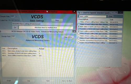

habe einen Golf Sportsvan (0603/BMV, DSG-Getriebe, 92kW) geerbt, der 5 Jahre unbewegt in einer Garage stand (Erstbesitzer, sehr gut gepflegt). Batterie musste natürlich getauscht werden, dann ist er angesprungen.
Beim DSG kann ich P und N einlegen und das Fahrzeug schieben.
Wenn ich R oder D einlege, bewegt sich das Auto nicht (kein Kraftschluss) und es kommt eine Fehlermeldung. Fehlercodes P072C (Klemmt im 1. Gang) und P073B (6. Gang) lassen sich nicht löschen.
Fehleranzeige: Fehler Getriebe, ACC nicht verfügbar, Getriebe defekt, Werkstatt; ACC und Frontassistent nicht verfügbar; Wählhebel P einlegen.
Hat jemand eine Idee, was das Problem sein könnte?

VCDS zur Hand? Ich würde immer erst die Grundeinstellung des Getriebes probieren und schauen, was der so schmeißt. Manchmal versperrt sich das Getriebe und lässt auf Grund fehlerhaften Grundeinstellung keine Gänge einlegen.

Was ich Dir dazu schreiben kann, ist folgendes:
Bei den ersten DSGs war der Druckspeicher nicht besonders lange haltbar.
Normalerweise liefert eine Hochdruckpumpe den nötigen Druck, damit das DSG arbeiten kann.
Meines Wissens sind dass 40 bar.
Damit man bei Fahrtantritt nicht warten muss, bis die Hochdruckpumpe diesen Druck aufgebaut hat, gibt es den Druckspeicher.
Aufgrund der Probleme mit dem Druckspeicher verbaute dann VW bessere Druckspeicher.
Nun stellte sich heraus, dass die Gewindebohrung für den Anschluss des Druckspeichers zu schwach ausgelegt ist.
Das fiel vorher nicht auf, da ja vorher der Druckspeicher kaputt war.
DSG Spezialisten ersetzen den Druckspeicher und dessen Halterung gegen robusteres.

VCDS ist eine Diagnose Software für VAG Fahrzeuge auf dem freien Markt, welche sehr nah an Möglichkeiten der Original Diagnose von VW (ODIS) herankommt. Nur flashen kann es nicht, dafür gibt es VCP.

Hast du dir die Aufnahme angesehen? Mit einem Gewindeeinsatz hat das erst mal nichts zu tun. Die ganze Basisplatte ist zu dünnwandig. Es gibt Teile dafür aber sicher nicht von VW. Reparaturverstärkung geht auch nur, solange das originale Teil noch nicht gerissen ist.
Schau dir die Videos an.
Nachdem ich mir vorhin deine Videos angesehen habe, bin ich mal eben zu meiner Getriebewerkstatt gefahren.
Grundsätzlich und wenn alles ok ist, rät er vom nur Druckspeicher tauschen ab.
Wenn Fehler auftauchen...erstmal auslesen und:
Mechatronik komplett mit Druckspeicher 1200€!
