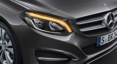

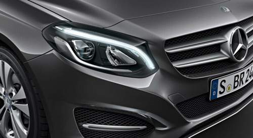

Du verwirrst mich... also im Vor-Mopf mit Bi-Xenon sind Blinker, TFL und Standlicht drei getrennt voneinander angeordnete Leuchtsysteme... beim Mopf mit LED HP sind Blinker, TFL und Standlicht in ein und denselben System (LED-Streifen) integriert. Neben den Blinkern dürfen in D einzig Nebelleuchten noch gelb leuchten.

Nicht in D, aber in der US-Variante mit LED HP´s leuchtet das TFL nicht weiß sondern im Dauergelb und blinkt abwechselnd, wenn man die Blinker aktiviert... andere Länder, andere Sitten und Gesetze... aber es ist in D und US das gleiche neue System, mehr wollte ich nicht dazu sagen... hier fahren US-Fahrzeuge rum, die gar kein gelbes Licht an den Rückleuchten haben und abwechselnd rot blinkend oder dauernd leuchten. Guckst du auch hier. Dort ist es eine Birne, die nur eine Farbe kennt, heute sind es LED´s die mehrfarbig können, that´s it!
"Fahrtrichtungsanzeiger, Tagfahrlicht und Positionslicht sind als ein multifunktionaler Lichtleiter gestaltet."
Tfl-weiss
Tfl-gelb-als-blinker
