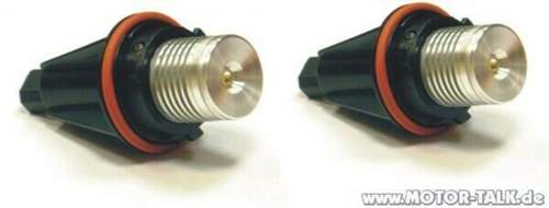

aaaalso, war grade bei Sanituning und habe mir für 60€ die passenden LES´s geholt.
LED´S
Habe sie dann direkt vor Ort eingebaut , und muss sagen " GEIL" !
Ich finde zwar nicht das sie heller sind aber jetzt strahlen meine Ringe in schönem weiß :-)
Kann heute abend mal ein Bild machen, da es jetzt noch was zu hell draußen ist.
Bin auf jeden fall zufrieden.

Sende und Fotos wenn die Leds eingebaut sind und sag uns ob die besser sind als die von Sanituning - Die von Sanituning finde ich nicht gut - ausser das sie weiss sind....

welche die Mtec ???
Die von Sanituning habe ich damals auch bei Ebay gekauft....26Euro, die sind aber für die Katze, diese sind nur weiss aber gleich hell wie die gelben, weil diese weiss sind und nicht so stark leuchten wie beim E70 kann man diese tagsüber kaum sehen!

Also ich habe die damals mal bei einem e39 gesehen, und ich muß sagen das sie schon recht hell waren.
Müssten heute oder morgen bei mir ankommen.
Dann gibts Bilder.
Gruß Fred
welche hast du gesehen? die m-tec oder die welche auch sanituning verkauft?
Klasse! Bin auch schon auf Deine Bilder von den Mtec gespannt...
Nach meinen Recherchen bin ich auch immer wieder auf Mtec als "Gute Wahl" zurück bekommen.
-Durch Metallgehäuse Keine Probleme mit Radioempfang etc.
-helle und weiße Leuchtstärke
Das einzigste was mich noch vom Umrüsten abschreckt, ist die mangelnde Zulassung.
Glaube zwar auch das in 95% der Fällen kein Hahn danach kräht, aber die Konsequenzen schrecken halt doch etwas ab :-/
Hierzu wären natürlich Erfahrungsberichte von anderen auch intessant...
Nein, die von sanituning.

Sind heute angekommen, hatte Spätschicht und habe sie grade eingebaut.
Bilder sind zwar im Dunkeln aufgenommen , aber ich denke man kann was erkennen.
Einbau war ein wenig " Fummelig, da ich erst die beigelegten Adapterkabel mit verwenden wollte , dies aber nicht geht.
Die sind wohl für den E60 oder so....
Bei unseren E53 braucht man diese Kabel nicht.
So Bilder.....
Gruß Fred

Zum Vergleich / Sanituning
Zum Vergleich / Mtec
Eingebaut
So, hoffe Euch gefällts ein bißchen....
Ich finde sie klasse!
Gruß Fred
P.S. Falls ihr euch die LED´s bestellt und dann beim Einbau feststellt, das sie nicht funktionieren, einfach mal den Stecker andersrum auf die Birne stecken.
Habe schon gedacht, die wären auch schon wieder kaputt.... Nur mal so als Info !
