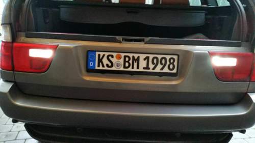

Moin, habe jetzt nach gut 4 Wochen Lieferzeit meine LEDs für die Rückfahrscheinwerfer erhalten. Machen ein wesentlich helleres Licht und die Abstrahlung nach den Seiten ist höher.
Haben 30W. Vorne habe ich Seitronic 5W für die Standlichtringe eingebaut. Gefällt mir gut und haben StVZO-Zulassung.
Gruß und frohes Neues, Manni

eine Frage, kann man die LED´s einfach so austauschen oder muß noch irgendwie was an der Elektrik geändert werden?
Gruß Sigi
geht einfach so,etwas fummelei auf einer Seite aber es lohnt.
Damit die Dinger nicht immer flimmern einfach die Überwachung der Standlichter deaktivieren
