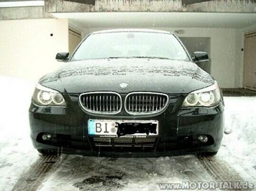

Habe gestern die LED Xenon Lampen für Standlichtringer gekauft, damit anstatt gelbes jeztz nun weisses Licht kommt. Fahre E60, BJ 2004. Weiss jemand von Euch wie man diese Lampen austauschen kann?

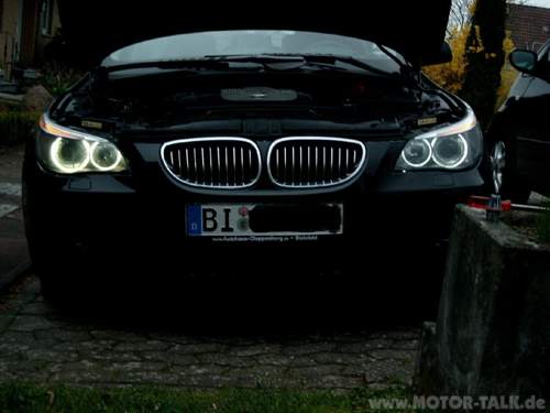

Hier ein Foto am hellen Tag mit Xenonlicht an. Ich finde das Scheinwerfer und Ringe gleich hell sind.
Das Ergebnis könnt ihr selber sehen, auf der Beifahrerseite mein umgebauter Brenner und auf der Fahrerseite der original 3 Watt Brenner. Ich finde das Ergebnis super!!

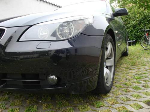

hallo, habe eine blöde frage wie unterscheidet man xenon mit normalen scheinwerfer welcher sind es bei mir,wenn man das erkenen kann?
am 14. Mai 2010 um 19:10
Hi, Xenon Scheinwerfer haben eine Linse die Halogen nur einen Reflektor. Die LED Brenner passen nur bei Xenon.
hier ist bild wo ich vergessen habe
Dsc03643
Du hast kein Xenon, sonder Halogen.
am 14. Mai 2010 um 20:26
Ja stimmt, ist Halogen.
gefällt mir,
bekomme ich sowas auch ??? :)
PN ?
am 15. Mai 2010 um 10:30
gefällt mir,
PN ?
Das Licht hatte ich natürlich vergessen an zu machen, aber das Foto habe ich auich noch.
Klar kannst du das auch haben, kann ich dir bauen.( nur mit MTEC 2.0 oder 2.1 möglich)
