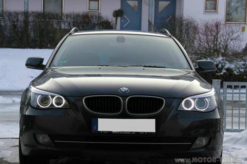

die hab ich bei mir drinne, und ein sehr guter ergebniss
In der Garage sind meine auch so hell, brauche Lichter bei Tageslicht.
die weißen wirst du nicht sehen bei tegeslicht, musst du origenalen gelben drinne lassen

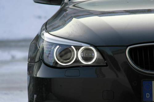

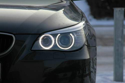

Hatte mal ein Vergleich gemacht, LED vs GP Thunder 7500K die GP Thunder sind auf der Fahrerseite eingebaut.
Img-3212
Img-3213
Img-3214
+3
ja den unterschied sieht man doch das die etwas gelblicher sind als LED
Jedoch bekommt man bei den LED ne Fehlermeldung, man müsste die Kalt-Warmabfrage wegcodieren was der freundliche nicht machen will.

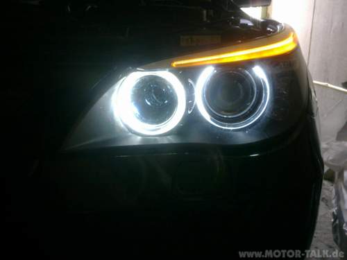

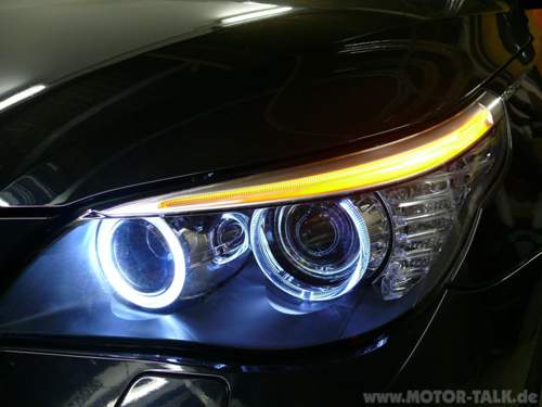

Welche genau sind denn auf der Beifahrerseite drin? Das sieht doch gut aus. Ist das Original beim LCI?
