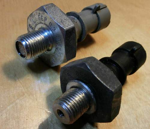

Wie der Öldruckschalter aussieht: siehe Bild.
Der Linke hat einen Sintermetalleinsatz, der das Brechen
der Messmembran durch die Ölldruckpulsation verhindern
soll. Ist empfehlenswert.

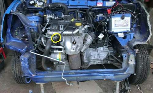

Hier noch ein Bild zu Einbaulage des Schalters. Bei Klimaanlage kann es sein,
dass es eng wird und man Stossstange und Wärmeschutzblech abbauen muss.
Danke an Olli_Agila für den Link zur
Opel EPC :https://opel.7zap.com/de/car/
Der Link ecat... funktioniert bei mir nicht mehr.
Und die CD hab ich nie zum Laufen gebracht.
Öldruckschalter Einbaulage

Was ist denn das horizontale rohr ueber dem schalter? Das stoert mich dran zu kommen.
