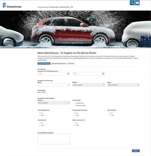

https://www.eberspaecher-weimar.de/angebotsanfrage.html
p.s.:
Eine kostenlose Angebotsanfrage - online - einfacher gehts doch wirklich nicht. 😁
Anfrage... ausfüllen
