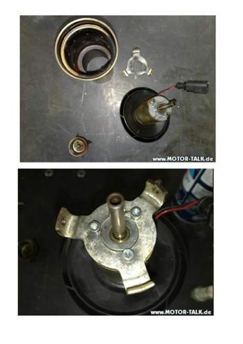

Habe mir bei ebay eine angeblich Funktionsfähige Standheizung (komplett) gakauft.
Als ich meine auseinandergebaut habe, habe ich gemerkt das in der Standheizung lose teile lagen.
Nachdem ich diese dann auseinandergebaut habe, war eine Schraube/Abstandshalter und 2 kleinteile die wie "Scheiben" aussahen, aber nach oben gebogen waren... ich denke mal so etwas wie Brennkammer sein sollte.
Nachdem ich eine Explosionszeichnung im Netz gefunden hatte, habe ich die Teile wieder fest verbaut und alles zusammengebaut.
Ich ging davon aus, das diese Teile bei mir abgefallen waren und ich nur wieder zusammenschrauben musste.

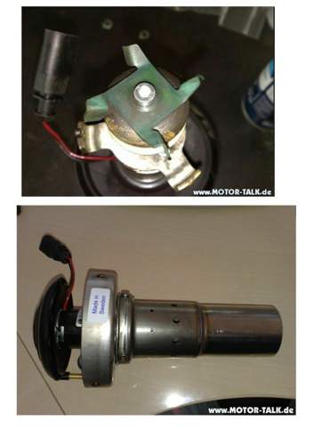

ANHANG der Rep.-Anleitung vom STANDHEIZUNGSVERSTEHER
1. Abdeckungen an den Stoßstangenecken aushebeln. Am besten etwas aus Kunststoff verwenden und ein Tuch beilegen damit der Lack nicht leidet.
Kurzer Griff unter die Stoßstange und Nebelscheinwerfer abstecken.
Motorhaube auf und die Kunststoffstoppeln die den Kühlergrill fixieren entfernen. Ich habe den Stift einfach durchgedrückt und muss die Teile erneuern. Keine Ahnung ob es auch zerstörungsfrei funktioniert......
Einmal ganz nach links einschlagen und den Torx Schrauben (T25) der die Stoßstange hält entfernen. Das selbe auf der anderen Seite. Der Torx ist nicht zu übersehen. Ist der einzige dort.
Am unteren Ende des Innenkotflügels gibt es auch noch eine Verbindung zur Stoßstange. Keine Ahnung wie die ausgesehen hat. Bei mir war die nichtmehr vorhanden.
Unter den Kunststoffleisten der Stoßstange befindet sich je eine Schraube die noch raus muss.
Jetzt ZU ZWEIT die Stoßstange an den Radläufen nach vorne schieben (etwa 5cm) und seitlich wegziehen. Kann ein wenig schwerer sein die Teile halten das aber aus.
2. An der Fahrerseite kommt jetzt der Geräuschverursacher zum Vorschein.
Seitlich, oberhalb der SH die zwei Schrauben entfernen. Jetzt lässt sich das Kunststoffteil etwas wegdrücken.
Das Steuergerät (hoffe das Teil ist auch ein solches) das an der SH sitzt durch lösen der zwei Schrauben ( Stecknuss 10) entfernen.
Die SH ist mit drei Schrauben befestigt. Eine von vorne, zwischen den Wasserschläuchen, ein seitlich unterhalb des Kunststoffteiles und eine ganz versteckt an der Oberseite der SH.
Wenn alle Schrauben entfernt sind, die SH nach oben schieben und rausziehen.
3. Der Deckel ist wieder mit drei Schrauben fixiert. Raus damit und Deckel abziehen.
Darunter kommt jetzt das Lüfterrad zum Vorschein. Wieder erwarten war das bei mir nicht locker. Sollte es sich doch gelockert haben, besorgt euch einen guten Kleber und ein neues Lüfterrad und es passt schon wieder.....
Wenn nicht gehts jetzt in die Tiefe der SH.
Den Stecker an der Aussenseite, sieht aus wie ein Miniaturkerzenstecker (rotes Kabel) abziehen und den Glühstift herausdrehen (Gabelschlüssel 22).
Jetzt lässt sich der Innenteil der SH herausziehen. Ist zwar nicht einfach, geht aber. Sollte jemand einen guten Tip haben wie es leichter geht.... nur herbei damit.
Mein SH Bremser befand sich genau hier. Wenn man die drei Schrauben am Umfang entfernt kann man den Motor herausziehen. Dieser sollte von der Unterseite mit, wie könnte es anders sein, mit DREI Schrauben befestigt sein. Wo die bei meinem sind...... keine Ahnung. An der Unterseite der Motorwelle befinden sich zwei kleine "Schalen" und ein Rädchen das meiner Meinung nach den Kraftstoff verwirbelt. Der Schrauben der an der Unterseite der Motorwelle sein sollte hat sich ebenfalls gelöst. Somit lagen alle Teile in der Brennkammer. Schraubensicherung dürfte beim Hersteller nicht vorrätig gewesen sein 🙂😕
Also alle Teile reinigen, alle Schrauben die noch vorhanden sind mit Schraubensicherung einkleben und alle nichtmehr vorhanden ersetzen. Die Schrauben die den Motor halten, habe ich schon erwähnt das es drei waren 😁 sind M3x15mm und der an der Motorwelle M4x20 - 25mm.
Alles in umgekehrter Reihenfolge wieder zusammenbauen und schon kann der Testlauf starten.
Ich habe ein paar Foto´s gemacht die eventuell ein wenig helfen um sich den vielen Text vorstellen zu können. Alles in allem sollte der Aus- und Einbau mit ein wenig technischem Verständnis machbar sein. Sieht am Anfang schlimm aus..... ist es aber nicht.
Und noch zu guter letzt : Ich habe hier nur niedergeschrieben wie ICH meine SH wieder zum laufen gebracht habe. Solltet ihr nicht ein wenig Ahnung und Werkzeug mitbringen macht es bitte nicht selber.
