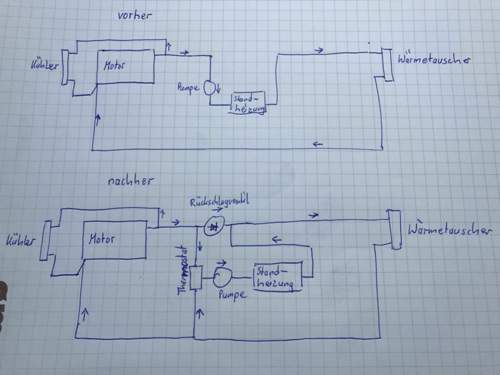

Wenn ich das richtig sehe, wird der Volumenstrom nur so weit verringert, dass die 5 kW noch aus dem Heizgerät abtransportiert werden. Wenn dann am Motor weniger ankommt, bleibt zwangsweise mehr im Innenraum.
Ich habe noch ne Thermo Top Z/C (nachgerüstet), bei welcher das sowieso nicht geht. Daher sehe ich mich gerade nach nem 2 Wege Thermostat und Rückschlagventil um. Es ist gar nicht so einfach das passende zu finden und richtig zu platzieren.

Thermostat und Rückschlagventil sind jetzt eingebaut, nach etwa 5min bringt meine Thermo Top C nun warme Luft.
Bin begeistert!
Gruß, Wolfgang
Merkst du denn jetzt, daß der Motor deutlich weniger Wärme abbekommt? Müsste ja zwangsläufig so sein, wenn drinnen mehr Wärme ankommt bzw. abgeführt wird. Also wird´s innen schneller warm, der Motor bekommt aner weniger ab und bleibt kälter/kalt?
Hast du ein Bild/Zeichnung/Skizze, wo du Rückschlagventil und Thermostat im Wasserkreislauf verbaut hast?
ja der Motor erwärmt sich deutlich weniger. Im Rückschlagventil ist eine kleine Öffnung, durch welche der Motor scheinbar rückwärts trotzdem ein wenig warmes Wasser abbekommt.
Sobald der Thermostat auf ca. 70°C kommt, beginnt er die Richtung zu ändern, so dass der Motor mit durchströmt wird.
Hier ne kleine Zeichnung.
Gruß, Wolfgang
Wasserkreislauf
Also genauso wie geschrieben hatte...
