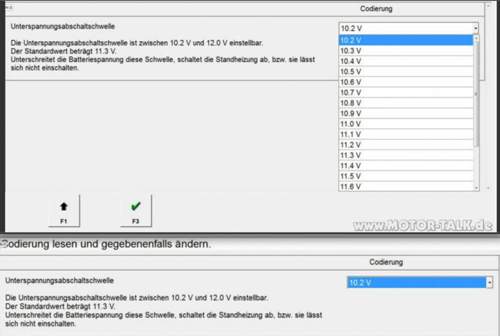

Mit einf. Voltmeter o. Multimeter, kann j e d e r den Spannungsverlauf vorn an den Starthilfspunkten mitverfolgen:
- WW-Hzg. wird eingeschaltet ... es fließen > 20 Amp. zum Glühstab für ca. 2 min. - die Spanng. ca. 12,40 Volt. dann
- Dieselflamme hat gezündet - nur noch Pumpen U. Gebläse laufen ...ca. 8 Amp. Strom und die Akkuspng. ca. 12,50 Volt ist angestiegen !
- innerhalb der nächsten ca. 40 min. f ä l l t die Spannung l a n g s a m bis 12,20 Volt ab ! sollte bei intakten Starterakku mögl. n i c h t unter 12,1 bzw. 12,0 Volt abfallen, weil dann die "Zwangsabschaltung" vom Gesamt-Heizsystem vorzeitig die WW-Hzg. - zum Schutz der 95er Starterbatt. - beendet.

Schwellenwerte
