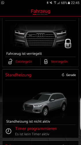

Über die MMI-App auf dem Handy funktioniert das Einschalten der Standheizung derzeit nicht. Es kommt nur eine Fehlermeldung "später versuchen". Alle anderen Funktionen (Verriegeln, Fahrzeugstatusreport, Service & Kontrolle, Warnmeldungen,Webradio, AUPEO usw.) laufen einwandfrei. Falsche Eingaben können es eigentlich nicht sein, sonst würden diese Funktionen auch nicht laufen. Liegt evtl. derzeit ein Serverfehler bei Audi vor? Mit dem Schlüssel funktioniert die Standheizung. Hat jemand evtl. das gleiche Problem ?

Ich habe die Ausstattung definitiv, wird mir auch in der App so angezeigt aber Standheizung finde ich keine...komisch..
Android Apps..kein Eierphone
Guckst du Foto :-)
Android
Welche App ist das? Ich habe die laut Audi empfohlene myAudi mobile assistant-App - die ist aber nicht schwarz vom Hintergrund und irgendwie bietet sie das nicht an.
Edit: Ok habe es jetzt, es die andere App...nur doof, dass Audi die andere vorgibt...einmal mit Profis arbeiten.
Screenshot-2016-10-07-12-58-40
Play store
Audi mmi connect app
Ja danke, habe ich nach deinem Screen auch erkannt...nur doof das mir audi auf der myaudi Seite die andere App vorgibt(siehe meinen Screen)..nur Profis :)
Also heute hat es mal funktioniert, aber die Zeitspannen zwischen abstellen und aktivieren war nur knappe 1,5h - habe das Gefühl umso länger umso geringer die Chance, dass es funktioniert.
Es gibt ein Update für das Bordnetzsteuergeröt welches der Freundliche Einspielen muss damit es zuverlässiger funktioniert. Findet er, wenn er in seinem System nach Standheizung connect sucht.
