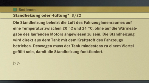

@termi0815 schrieb am 19. Februar 2015 um 19:04:13 Uhr:
Bleibt also nur noch der praktische Test. Der wird bei mir aber erst in ein paar Wochen möglich sein, da der Tank randvoll ist und ich zurzeit nur wenig fahren werde.
An diesem Wochenende war es soweit.
Testergebnis:
  • Tank 3 Balken -> STH läuft
  • Tank 2 Balken -> STH ohne Funktion
Fazit:
Meine gedruckten Bedienungsanleitungen (Papier/PDF) lügen, meine Anleitung auf DVD sagt die Wahrheit, sprich der Tank muss mindestens zu einem Viertel gefüllt sein, damit die Standheizung funktioniert.

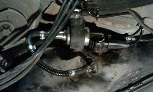

ich hatte gestern das gleiche "Problem" :p

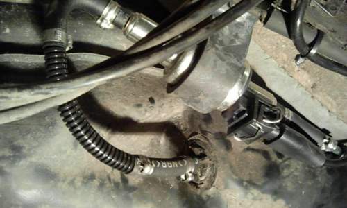

Ich denke aber nicht, dass das elektrisch gesteuert wird sondern dass der Stutzen für die Spritleitung der Standheize am Tank einfach so hoch sitzt, dass dann kein Sprit mehr kommt.
Als ich das letzten Winter mal "versehentlich getestet" hatte war es so, dass ich die Standheizung zuerst mal wieder zurücksetzen musste (Sicherung ziehen) und dann brauchte es einige Anläufe bis sie wieder zündete.
D. h. sie versuchte wohl mehrmals zu starten und ging dann irgendwann in die Störabschaltung weil kein Sprit mehr vorne angekommen ist.
Mein S211 mitt Code 807 und dem 70 L Tank hat noch den kleinen Stutzen rechts unten am Tank. Spätere Modelljahre hatten diesen Stutzen wohl nicht mehr. Da wurde wohl beim Tankgeber ein Entnahmestutzen eingesetzt. Wie das beim großen Tank aussieht weiss ich leider grad nicht.
Mit der Webasto SW könnte ich das ggf. mal testen. Muss mir aber erst noch einen Adapter für den Zugang zum W-Bus basteln... :cool:
Lass es mich wissen wenn Du noch was raus bekommst, stört mich doch auch einigermassen :rolleyes:

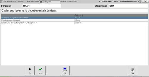

Ich habe meine Standheizung letzten umprogrammiert von 50min auf 30min runter und habe dabei keine Möglichkeit gesehen den Füllstand zu ändern, nur zeit und Volt.
Siehe Bild

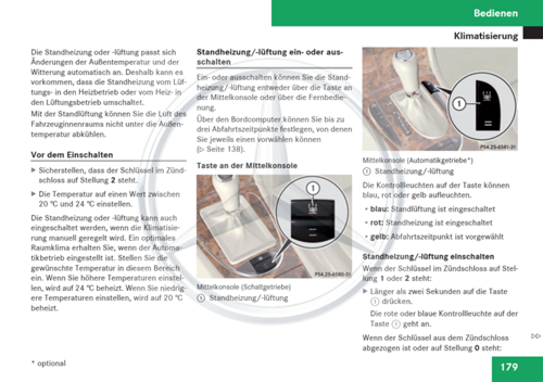

In der Bedienungsanleitung S.198 (Limousine MoPf) steht folgendes:
Der Tank muss mindestens zu einem
Viertel gefüllt sein, damit sichergestellt
ist, dass die Standheizung funktioniert.
Wenn das Fahrzeug darüber hinaus auch noch an einem Gefälle geparkt ist, wird selbst diese Tankfüllung nicht ausreichen! :)
MfG André
@maxtester schrieb am 18. Februar 2015 um 15:58:29 Uhr:
Siehe Bild
Jepp, genau so sieht es bei mir aus.
@pcAndre schrieb am 18. Februar 2015 um 17:00:34 Uhr:
Morgen...!

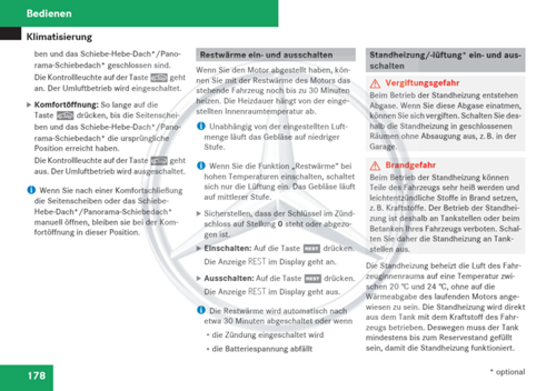

In der mir vorliegenden PDF für einen W211 Mopf (Bestell-Nr. 6515 3416 00 Teile-Nr. 211 584 83 97 Z100 DE Ausgabe ÄJ 2008/1 b) ist es anders beschrieben.
BA 211 Mopf - Seite 178
Die Standheizung wird direkt aus dem Tank mit dem Kraftstoff des Fahrzeugs betrieben. Deswegen muss der Tank mindestens bis zum Reservestand gefüllt sein, damit die Standheizung funktioniert.
cu termi0815
Ba-w211-2008-seite178-standheizung
Ba-w211-2008-seite179-standheizung
Ba-w211-2008-seite180-standheizung

Morgen...!
Genial, wie sich hier selbst die Bedienungsanleitungen unterscheiden!!!;)
MfG André

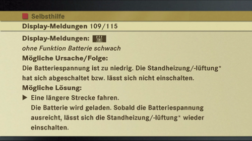

@211222 schrieb am 19. Februar 2015 um 08:11:47 Uhr:
Werd nachher nochmal überprüfen, was in meiner gedruckten Ausgabe steht.

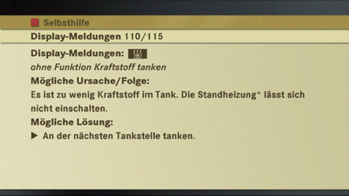

Ich glaube, dass werde ich auch wohl machen müssen, denn die Bedienungsanleitung auf der mitgelieferten DVD zu meinem Fahrzeug widerspricht sich selbst.
Im Kapitel Bedienung steht "mindestens ein Viertel", aber in der Selbsthilfe steht nur "Reservemarke". :confused:
cu termi0815
