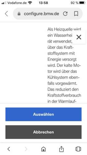

Das steht im Konfigurator zur SHz:
Standheizung
Auch bei niedrigen Außentemperaturen kann der Fahrer seine Fahrt in einem angenehm vorgeheizten Fahrzeug beginnen, denn über die Standheizung inkl. komfortabler Timer-Funktion lässt sich der Innenraum unabhängig vom Betrieb des Motors temperieren. Gleichzeitig bleiben die Scheiben beschlag- und frostfrei. Die Steuerung bzw. Aktivierung der Standheizung erfolgt über den separaten BMW Display Schlüssel, die My BMW Remote App oder den iDrive Controller.
Als Heizquelle wird ein Wasserheizgerät verwendet, das über das Kraftstoffsystem mit Energie versorgt wird. Der kalte Motor wird über das Kühlsystem ebenfalls vorgewärmt. Das reduziert den Kraftstoffverbrauch in der Warmlaufphase zusätzlich. Die Standheizung ist bei vorgewählter Einschaltzeit unter einer Außentemperatur von 15° C sowie bei direktem Einschalten bei jeder Temperatur einsatzbereit.
Die Quelle würde mich sehr interessieren,
da der Motor mit der Standheizung nicht erwärmt wird, dazu ist ein Umschaltventil verbaut, damit nur der Innenraum erwärmt wird.
Im Prinzip kann das nur mit deiner Nachrüstung zu tun haben. Die Standheizung ab Werk beim G01 wärmt den Motor mit das kann man auch deutlich sehen.

@gnomi69 schrieb am 29. Dezember 2019 um 20:46:22 Uhr:
@picknicker197! schrieb am 27. September 2019 um 19:31:05 Uhr:
Standheizung
Die Quelle würde mich sehr interessieren, da der Motor mit der Standheizung nicht erwärmt wird, dazu ist ein Umschaltventil verbaut, damit nur der Innenraum erwärmt wird.
Steht doch gut lesbar und fett gedruckt im Text. Quelle ist die BMW Homepage bzw. die Detailerklärung im Konfigurator.

Ich füge es jetzt zum dritten mal ein:
Das ist nicht Text von uns, sondern original BMW. Dort steht klar und deutlich dass das Kühlsystem vorgewärmt wird.
Und was brauche ich, um einen Motor vorzuwärmen, ja richtig, dass Kühlsystem. Und zur Beruhigung der Gemüter, auch mir zeigt die Nadel nach Benutzung der SHZ leicht nach oben und er wird spürbar schneller wärmer.
Ich für mich habe festgestellt, dass bei SHZ vorher ein, die Kühlmitteltemperatur nach Motorstart viel schneller erreicht wird als ohne SHZ (vergleichbare Außentemperaturen und gleiches Fahrprofil selbstverständlich!) Außerdem ist bei solchen Anzeigen Vorsicht angebracht, denn so manche Wassertemperaturanzeige beginnt sich erst bei Temperaturen > 50° zu bewegen. Und ob so eine Wassertemperatur nach max. 30 min erreicht wird wage ich zu bezweifeln.
