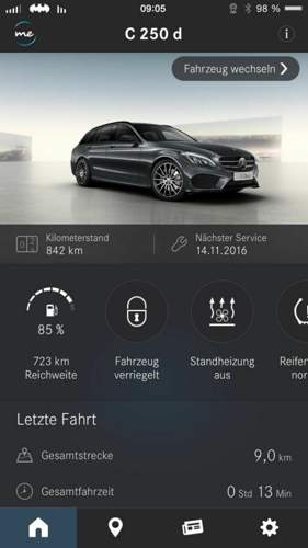

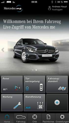

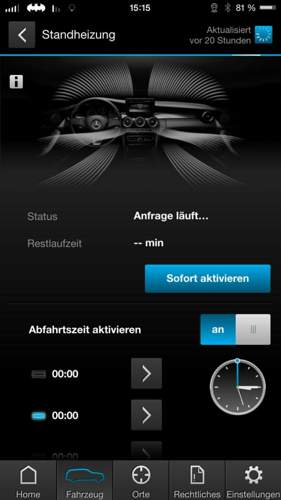

Mit der App funktioniert ganz gut. Nur programmieren (Abfahrtszeit) kann man nicht, oder habe ich das übersehen?? Mit dem Web-Browser geht das.
Das stimmt, deshalb und auch wegen der Standorterkennung benutze ich auch immer noch beide auf dem Handy - die browser-gestützte "Connect -me - App" und die neue, schnellere "Mercedes me - (echte) App".
Putzig auch die optischen Unterschiede...
Connect-me-app
Programmierung-sh-connect-me-app
Mercedes-me-app
