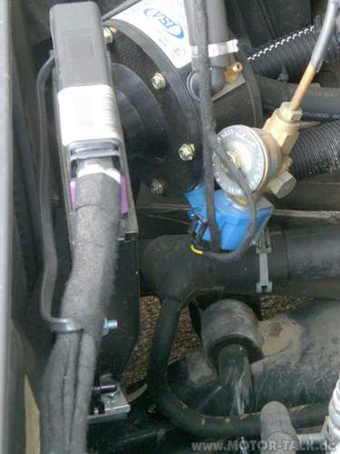

Die Heizung kann eigentlich nur da hin, da im Luftfiltergehäuse extra eine Aussparung dafür vorgesehen ist.
Häufig ist das den Gasausrüstern egal und die bauen den Verdampfer oder das Steuergerät einfach irgendwo hin, wo scheinbar Platz ist. Wenn du dann eine Standheizung nachrüsten willst muß der Gaskrempel umgesetzt werden damit alles Platz hat.

Ich habe die Standheizung dort plaziert, wo sich nomalerweise der Kompressor für die Niveauregulierung befindet. Dort wo das Heizgerät eigentlich hin soll, ist der Verdampfer der gasanlge montiert.

die Anleitung hab ich auch, auch eine von Eberspächer. Allerdings ist bei mir wohl die Gasanlage etwas im Weg. Wo sitzt der Kompressor? Hast da evtl ein Bild von?
Gruß Lars
Vorne rechts im vorderen Radkasten ist Platz.

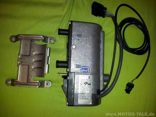

Ich weiß jetzt nicht, wie bei Eberspächer ist, die Webasto kann man ja auch stehend montieren (musste ich auch so machen).
Hallöle,
ich guck nachher nochmal in die Anleitungen was geht. Anbei mal die Heizung mit Halter.....
Gruß Lars

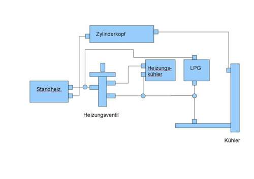

So hat es die Fachwerkstatt bei mir gemacht:
http://www.motor-talk.de/.../kuehlkreislauf-i203712745.html
Nachdem Zylinderkopf kaputt war habe ich es wie unten angeschlossen.
Kuehlkreislauf

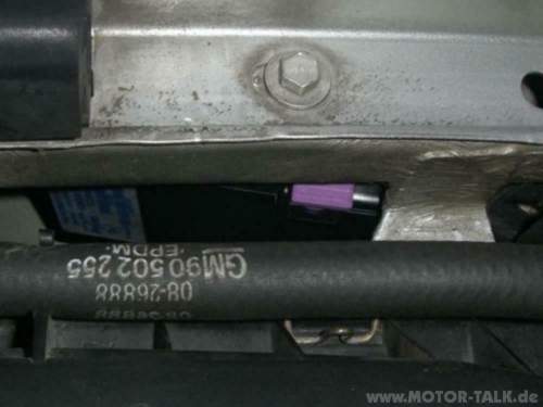

In Natura ist das ziemlich verbaut, im Bild habe ich die Teile benannt.
Hinten am Zylinderkopf kommt ein Kühlwasserschlauch zum Eingang Heizungsventil.
Inzwischen dürfte da ein T-Stück drin sein und den Verdampfer deiner Gasanlage versorgen.
Du mußt quasi zwischen Zylinderkopf und dem T-Stück mit der Standheizung dazwischen, diese also in Serie "schalten":
Vom Zylinderkopf zum Eingang Standheizung, vom Ausgang Standheizung zum T-Stück für den Verdampfer.
Damit ist gewährleistet das die Standheizung kaltes Wasser aus dem Motor ansaugt und aufheizt, und nicht - wie zuerst bei mir - im Kurzschluß nur aus dem Verdampfer, so daß bei Motorstart das aufgeheizte Wasser in den kalten Motor kommt.
Hallöle,
okay, mit der Erklärung kann ich was anfangen smile. Hab mich bei dem Blockschaltbild wohl etwas "dumm" angestellt ;-) Werde mich dann mal die Tage auf die Suche in meinem Motorraum machen. Weisst du zufälligerweise, welchen Durchmesser der Schlauch da hat? Hab nen Universaleinbausatz. Wegen der Zwischenstücke...

Prinzipiell sind die Verdampfer gleich angeschlossen. Aber prinzipiell hätte die Fachwerkstatt bei meinem Wagen auch die Standheizung richtig einbauen sollen.
Am besten versuchen eine Skizze zu machen, wo welcher Schlauch herkommt und hingeht, angefangen beim Ausgang hinten am Zylinderkopf.
Mit den Schlauchdurchmesser: Da würde ich nachmessen. Falls du unterschiedliche Querschnitte hast die zusammengeführt werden müssen, mein Gasanlagenbauer hatte da viele verschiedene T-Stücke mit unterschiedlichen Querschnitten. Da findet man dann schon was passendes.
