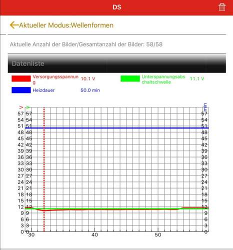

Die Standheizung benötigt eine Mindestspannung für die Funktion per Timer.
Der Schwellwert soll bei 11,8 V liegen.
In der BA steht aber nichts darüber.
Es hängt mit dem (Lade-) Zustand der Batterie zusammen.
Bei längerer Standzeit in der Kälte ist dieser Schwellwert schnell erreicht,
wenn die Batterie schon ein paar Jahre auf dem Buckel hat.

Der Grund scheint eindeutig der Allgemeinzustand der Batterie zu sein.
Meine Batterie ist die Erste und 8,5Jahre im Auto. Spannung bei Kontrolle 12,3V. Schaltet man stromintensive Verbraucher zu geht die Spannung doch etwas in die Knie.
Alle die es nicht glauben, sollten sich das Bild genau anschauen. Das zeigt m.E. den Grund, dass das CAN-Bussystem hier eine korrekte digitale Entscheidung trifft.
Img-3412
ZGW gibt die Uhrzeit weiter 😕
