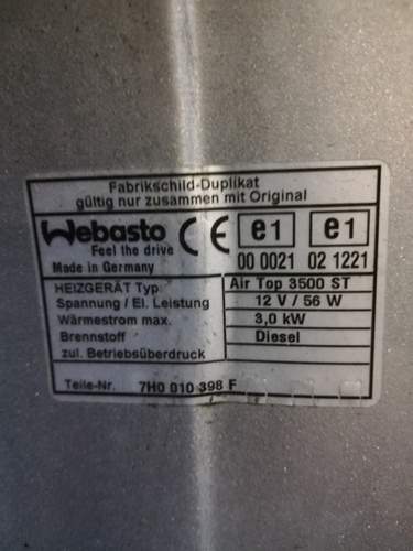

Mein T5, ehemaliger Werkstattwagen der MarkE Energieversorger, hat eine Standheizung verbaut.
Diese sieht mir auch sehr Original aus, inkl. Bedienteil am Dachhimmel und zweiter Batterie unter dem Sitz.
Seitdem ich den T5 habe funktioniert die S - Heizung nicht.
Jeden Sommer nehme ich mir vor, das Teil auszubauen und zu reparieren und Zack ist der Winter wieder da.
Nachdem der Bomber heute mal wieder gefühlte 3 Stunden brauchte um etwas Temperatur in den Innenraum zu bringen, kam mir folgende Idee.

Erstmal solltest du rausfinden was für eine Standheizung verbaut ist.
Dann wäre auch die Frage was du von einer Standheizung erwartest oder willst ?
Da gibt es nämlich Unterschiede die man bei der Anschaffung bzw. der geplanten Nutzung beachten sollte.
Das Ding heißt Luftstandheizung (Luft wird erwärmt und ins Fahrzeug geblasen) - und alternativ gibt es auch noch Wasserstandheizungen (Kühlwasser im kleinen Heizkreislauf (Zylinderkopf) wird erwärmt und somit auch der Motor selbst vorgewärmt, und über die Klima-Anlage ins Fahrzeug geblasen, u.a. im T6.1 z.B. auch beide Standheizungen zusammen einbaubar).

Die standheizung "verriegelt" wenn ein Fehler vorliegt, bedeutet wenn der Fehler nicht behoben wurde bringt das Freischalten nichts.
Da nach einem dritten Fehlstart die SH wieder verriegelt!
Da man ja noch immer nicht weis um welche SH es sich bei deinem Fahrzeug handelt bringt Spekulieren nichts.
Lass mal den Fehlerspeicher auslesen und teile ihn hier, dann kann man weiterschauen!
Was macht die Temperaturanzeige im KI werden die 90°C erreicht?
Schlechtes Heizen kann auch def. Thermostat sein!
Also, wie du's beschreibst, hat der Wagen eine originale Standheizung verbaut.
Irgendwo bei der Fahrertür sollte ein Webasto-Aufkleber zu finden sein.
Das ist eine Wasserstandheizung, die den Motor mit vorwärmt.
Und ja, bei kälteren Temperaturen braucht der Motor Ewigkeiten, um Wärme zu produzieren, deswegen läuft das Ding auch als Zuheizer und wärmt während der Fahrt zusätzlich auf.
Funktioniert aber nur, wenn die Standheizung keinen Defekt hat.
Vielleicht hast du Glück, und sie muss nur entriegelt werden...

Da muss eine Standheizung sein, da der T5 im vorherigen Leben ein Werkstattwagen war, in dem Monteure auf der Ladefläche Kabelschellen, etc. repariert haben.
Die haben keinen Bock in der Kälte zu sitzen.
Dann wird wohl eine Luftheizung verbaut sein.
Das erkennt man daran das im vorderen rechten Einstieg die Luftansaugung der Standheizung ist.
Die Wasserstandheizung hat dort keine Ansaugung, die verteilt die warme Luft ja über die normale Heizung.
