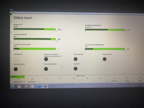

Hallo Zusammen
ich wollte mal meine standheizung wieder starten,
bevor es richtig kalt wird, fahrzeug ist n e61 535d lci von 2009.
saß im auto, angemacht, es wurd nicht warm.
als ich dann normal los fahren wollte, kam richtig
rauch unterm auto raus, denke dadurch das
die standheizung nicht richtig starten konnte?

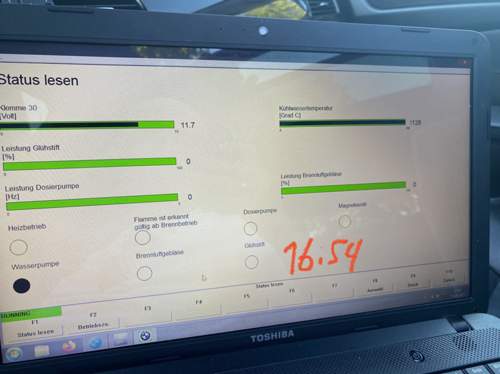

hab vorhin auch mal fehler ausgelesen,
war nichts hinterlegt von der standheizung.
hab mal den status fotografiert während sie
anlief, anbei findet ihr auch die bilder,
ich habe die uhrzeiten mit drauf geschrieben.
ich erinnere mich auch dran,
das sobald sie anlief, mein ein tickern / pumpen hören konnte, dies fehlt komplett ? zumindest hab ich
nichts wahrnehmen können.
frage mich wo ich anfangen soll mit der suche,
wenn sie gesperrt wäre würde ich sie ja nicht
mal im menû auswählen können.
alternativ, haben wir n experten im raum nrw / düsseldorf ?

und bei den screenshots die ich hochgeladen habe,
sieht man ja auch das die dosierpumpe nicht arbeitet ?
kann da jemand was deuten anhand der bilder ?

Update.
ich war wieder am auto mit dem laptop,
konnte im fahrzeugmenü die standheizung nicht mehr anwählen, war wohl veriegelt.
mit tool32 entriegelt, mit ista+ kam ich
irgendwie nicht in diesen prüfmodus der standheizung rein, warum weis ich nicht ?
vielleicht kenne ich mich nicht gut genug mit dem
programm aus.
jedenfalls konnte ich mit inpa, die dosierpumpe
ansteuern, und klanglich dann auch wahrnehmen !
scheint zu funktionieren ?
nach einem erneuten start der standheizung übers menü, wurden ziemlich alle punkte SCHWARZ,
flamme ist erkannt gültig ab brennbetrieb
dosierpumpe
wasserpumpe
brennluftgebläse
glühstift auch, ging dann aber wieder aus,
wird nur zum starten benötigt nehme ich an.
es wurde dann auch mal richtig warm im innenraum,
nach paar min ging das ganze dann aber wieder
zurück und aus, müsste doch 30 min laufen oder ?
ein punkt blieb immer weiss, wurd nicht einmal
schwarz, und zwar, HEIZBETRIEB.
jemand n idee ?
muss auch heizbetrieb schwarz werden ?
wie sollte ich nun weiter vorgehen ?

Sieht so aus als wenn deine schwache Batterie den Fehler hervorrufen würde. ( Auch wenn die schon gewechselt wurde)
Wenn bei mir die STHZ läuft hab ich mind. 11,7 V eher mehr und die Batterie hat auch schon ein paar Jahre runter.
Deswegen bei laufendem Motor probieren, dann kann ich das als Fehler ausschließen wenn sie anspringt.
