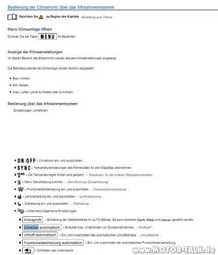

Hallo zusammen. Mir ist heute morgen aufgefallen das obwohl es 3°C waren, bei unserem Touran Mj16, TDI, nicht zugeheizt wurde. Haben serienmäßige Standheizung. Den Menüpunkt "zuheizen" find ich ebenfalls nicht im Menü.
Unser grosser (Alhambra Mj16 TDI) hat zugeheizt. Wer hat das auch beobachtet, bzw muss ich immer manuell die SH einschalten?

Schon mal in die Bedienungsanleitung geschaut? Dort wird beschrieben wie man die Zuheizfunktion ein- oder ausschaltet.
Siehe angehängter screenshot.
Sollte dieses Menu wider Erwarten bei dir nicht vorhanden sein, dann lies dir mal diesen Thread durch:
https://www.motor-talk.de/.../...auer-bis-motor-warm-t5903502.html?...
Bei @Berliner1980 hat dieses Menu, obwohl Werksstandheizung verbaut war, gefehlt. Liess sich (in dem Fall) über VCDS nachcodieren.
Aber wie gesagt, erst mal den Hinweis aus der BA befolgen.

Wie schon oben geschrieben fehlt mir diese Wahlmöglichkeit komplett im Menü. Via vcds? Hab vcp. Sollte auch gehen oder? Wie ist es denn org? Könnt ich das reklamieren bei vw?
MJ17 hat im Climatronic-Menue die Option "Zuheizen" bei werkseitiger Standheizung...

Habe kein VCP aber nach dem was man in den Codier-Threads liest, kann man mit VCP alles machen was mit VCDS auch geht + Flashen der STGs. Von daher sollte sich die nötige Codierung mit VCP auch einstellen lassen.
Die Details stehen in dem von mir oben verlinkten Thread, war soweit ich mich erinnere nur die Einstellung in Byte 5 des STG08.
Natürlich kannst Du das bei VW reklamieren, fragt sich nur obs nicht selber schneller geht.

Mein MJ 18 hat folgende Option: siehe Bilder :-)
Mein mj16 hat das gleiche
Hab auch MJ2016 und bei mir gibt es keinen Punkt „Zuheizen“! Woran merkt man denn, ob die SH zuheizt? Einige schreiben, dass das Zuheizen trotz fehlendem Menüpunkt funktioniert...
Es gibt keine Zuheizung bei einer serienmäßigen Standheizung.Hat mir sowohl die Kundenbetreuung als auch der Händler mitgeteile. Die Bedienungsanleitung ist falsch und wird nicht geändert.
