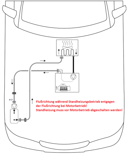

@Borken schrieb am 26. Januar 2015 um 11:55:24 Uhr:
wird denn auch der Motor warm - also großer Kreislauf - wie beim W210 mit Standheitzung ab Werk oder nur hauptsächlich der Innenraum wie bein W212 ab Werk (nur gehört - habe keinen W212 ist einer der Gründe warum ich keinen möchte)
Hallo Borken,
bei meinem Eigeneinbau wird sowohl der Motor als auch der Innenraum beheizt.
Das liegt daran, dass ich meine SH am Rücklauf des Innenraumwärmetauschers angeschlossen haben. Dabei fließt das Wasser während des SH-Betriebes entgegengesetzt zur eigentlichen Fließrichtung. D.h. von der SH über die Rücklaufleitung zum Innenraum-WT, dann in den Motor und wieder zur SH. Sobald die Zündung eingeschaltet wird, schaltet sich die SH ab und das Wasser kann wieder in der richtigen Flussrichtung gepumpt werden.
Wenn die SH 30 Minuten gelaufen ist, zeigt die Motortemperatur etwas mehr als 40 Grad an und der Innenraum ist auch leicht warm.
Beim Nachrüsten einer Webasto-SH wird laut Beschreibung auch nur der Innenraum erwärmt.
M.E. ist dies aber sehr fragwürdig: Motor kalt, Innenraum warm. Der normale Fahrer denkt: Innenraum warm = Motor warm und will sofort los sprinten. Der arme Motor. Nur für freie Scheiben eine 5kW Heizung?
Wie das beim Werkseinbau auszieht können dir wahrscheinlich nur die Besitzer der Werks-SH beschreiben.
Ich kann mir aber vorstellen, dass du das mit einer kleinen Umbaumaßnahme abändern kannst.

@Borken schrieb am 26. Januar 2015 um 19:09:48 Uhr:
Alle meine Nachfragen Mercedes bzw. Boschdienst ( W212 ohne SH kaufen und eine SH nachrüsten haben ergeben -nur kleiner Kreislauf -ist alles durch Ventile verriegelt bzw.Sensoren zeigen nicht plausible Werte -- abschaltung der SH )
Wenn Du bei einem neuen W212 eine SH mit großem Keislauf nachrüsten kannst, hättest Du nach meiner Meinung eine Menge neuer Freunde.
Hallo Borken,
ich habe dir mal ein Schema für die Wasserflussrichtung beigefügt.
Bei meiner Nachrüstung habe ich völlig auf Ventile (seitens Eberspächer oder Webasto) verzichtet!
Ich habe wirklich nur die Standheizung, die Umwälzpumpe und 2 Schläuche in den originalen Wasserkreislauf intergriert. Wie du auf dem Bild erkennen kannst, fließt das warme Wasser von der SH zuerst in den Innenraum und anschließend in den Motor.
Die Steuerung der Lüftung erfolgt mit einem Zusatzmodul "Fancontrol FC-MBN" von Navlinkz.
Bei der Nachrüstung von Eberspächer oder Webasto wird ein sog. IPCU-Modul verbaut. Mit dem Modul von Navlinkz wird die Thermatic so angesteuert, dass sie im Abtaumodus läuft. Sobald ich die Zündung einschalte, geht die Thermatic in den Modus zurück, welchen ich als letztes eingestellt habe und die Standheizung wird ausgeschaltet. Also habe ich auch keinen zusätzlichen Taster im Innenraum, wie bei den anderen Lösungen. Damit ist auch sichergestellt, dass die SH bzw. die dazugehörige Umwälzpumpe abschaltet, bevor der Motor gestartet wird.
Also ich stehe gerne mit Rat und Tat zur Seite, wenn jemand das auch so bauen möchte.

ja ich werde trotz den derzeitigen Temperaturen auch die Installation einer Standheizung in 2 Fahrzeugen vornehmen, da es im Oktober nach Finnland geht.
Die vom Namensvetter Christian beschrieben Lösung gefällt mir sehr, ich will sie für mich aber noch an der einen oder anderen Stelle vereinfachen und optimieren:
1.
So benötige ich bespielsweise keine Lüfteransteuerung, da ich davon ausgehe, das mein Fahrzeug nur ein paar mal Schnee sieht und die Sitzheizung ja eigentlich das wichtigste wegen dem Kontakt ist. Frei Schaufel macht ja eigentlich sogar spass...
2.
Googelt man Kältetest und Smartphone wird man sehr bald erfahren, dass das Apple Produkt als erstes schon bei -5 Grad aussteigt - mal ins Eisfach packen und testen. Ich besorge mir was robusteres.
3.
Nun aber noch etwas grundsätzliches. Laut den Bedienungsanleitungen der aktuellen Webasto und Eberspächer Standheizungen sind diese bereits mit Kraftstoff- und Wasserpumpe ausgestattet - man braucht das dann doch nicht noch extra - das war beim Modell (ausm Opel) von Christian noch nicht integriert - oder?
4.
Webasto Thermo Top E
oder
Eberspächer Hydronic D4WSC
Wozu würdet ihr tendieren? Andere Vorschläge bei einem Neugerät aus der Bucht - oder irgendwoher noch günstiger?
5.
Den Kraftstoff möchte ich mit einem T Stück im Motorraum entnehmen - oder ist das hydraulisch nicht sinnvoll?
6.
Ist die Erfahrung mit der Betriebsweise "gegen den Strom" positiv oder gibt es Negatives zu berichten? Die Pumpe läuft ja bei Motorbetrieb dann mit - hat die Pumpe einen Permanentmagnetmotor - also wird zum Generator???
7.
Falls doch der Lüfter für den Innenraum angesteuert werden sollte - geht das ncith einfach über "Lüfter ein"?
8.
Gibt es einen Schaltplan, die elektrischen Bauteile hat Christian ja alle benannt - Einbindung und Einbaulage sind für mich nicht nachvollziehbar - hab davon keine Ahnung, kann aber nach Plan arbeiten.
9.
Ich würde mich auch sehr über die Bilder zur Einbauposition de Standheizung freuen, da ich meinen S212 noch nicht so gut kenne.
Hoffe darauf das sich irgend jemand qualifiziert hierzu äußert. Also muss es jetzt die Tage ordentlich regnen :-)

@made1977 schrieb am 22. Juli 2015 um 23:48:07 Uhr:
1.
Also willst du nur den Motor vorwärmen, auch eine schöne Variante.
2.
Ehrlich gesagt, habe ich mir da zum Anfang keine Gedanken drüber gemacht. Ich werde mir das im nächsten Winter anschauen. Das iPhone liegt bei mir im Handschuhfach, quasi etwas isoliert.
3.
Bei den aktuellen Modellen sind Wasserpumpe und Dosierpumpe im Gehäuse integriert.
Somit spart man sich die Suche nach einem Montageplatz.
Wasserschläuche und Kraftstoffleitung müssen aber weiterhin installiert werden 🙂
4.
oder
Am besten hier im Forum fragen, da bekommst du sicherlich auch was gescheites. Die Gebrauchten bei eBay sind meistens sehr abgerockt.
5.
Würde ich nicht empfehlen. Ich habe die Vermutung, dass die Kraftstoffpumpe vom Motor die Leitung zur Standheizung leersaugt. Dann hättest du immer viele Fehlstarts der Standheizung.
Lieber eine eigene Leitung bis zum Tank legen. Ist wirklich kein Beinbruch. Und du hast kein T-Stück als Schwachstelle im Motorraum...
6.
Bisher konnte ich noch keine negativen Auswirkungen bei der Betriebsweise "gegen den Strom" feststellen.
M.E. wird diese Pumpe nicht zum Generator. Falls doch, ist es bei meiner Bauweise egal, da die Pumpe per Relais gesteuert wird und der damit erzeugte Strom nicht ins Bordnetz gelangt.
7.
Was meinst du mit "Lüfter ein"? Die Lüftungssteuerung im Benz ist doch per CAN-Bus, daher muss auch ein CAN-Bus Signal kommen.
8.
Einen Schaltplan habe ich jetzt nicht konkret zur Hand bzw. erstellt.
a) Bei der Lüfteransteuerung war eine Beschreibung bei, damit diese korrekt eingebunden wird.
b) Das Smartphone + miniRelais: hierbei musst du am Smartphone feststellen, wie die beiden Pole am Vibrationsmotor geschalten sind. Von da aus zum miniRelais. Mit der Steuerleitung (Massegebunden) geht man dann zur Lüftungssteuerung
c) Standheizung: benötigt im Prinzip Dauerstromversorgung (+ -) und eine Steuerleitung, welche bei mir von der Lüfteransteuerung kommt.
Die Lüfteransteuerung regelt somit auch den Betrieb der Standheizung bspw. die Heizdauer wird an der Lüfteransteuerung eingestellt.
9.
Da habe ich keine gemacht. Die Standheizung wird vorne Rechts hinter der Stoßstange verbaut. Wenn du dort die Verkleidung aus dem Radlauf abbaust, siehst du die freie Stelle. In der Originalanleitung von Webasto für den W212 ist diese auch erklärt. Aus Urheberrechtsgründen darf ich die Beschreibung hier nicht veröffentlichen.
