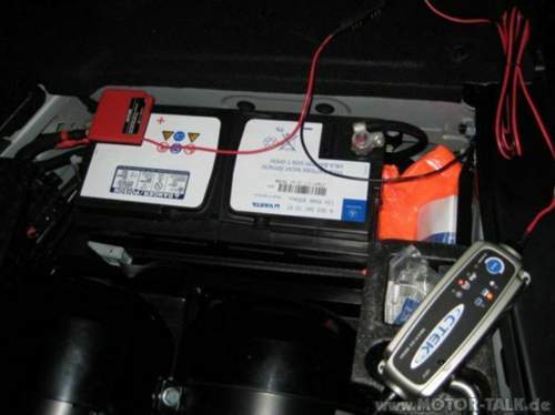

Hatte auch, gerade bei den höheren Minustemperaturen, das Problem mit der SH und der Abschaltung🙁
Jetzt habe ich meinem NGT ein Ladegerät gegönnt 😁
Pluspolkabel des CTEK 3600 Anschlusskabel (Anschlusskabel mit Ringkabelschuhen sowie ein zweites mit Polzangen im Lieferumfang dabei gewesen) direkt an Batterie und Minuskabel an Mutter im Kofferraum verschraubt. Jetzt nur noch das Ladegerät in Stecker einstecken und abwarten bis der Akku voll ist. Anschl. nur den Stecker abziehen (Anschlusskabel bleibt an der Batterie montiert) und Ladegerät bis zum nächsten Einsatz aufräumen😉 Praktisch ist, dass ein zweites Anschlusskabel mit Polzangen (für zweites Fahrzeug bzw. Motorräder) dabei ist.
Das Bild dient nur zur besseren Anschauung. Eigentlich ist die Abdeckung zur Reserveradmulde geschlossen und man sieht nur das Ladegerät und die Steckverbindung.

Ich hatte heute Mittag auch fleißig gebastelt und gleich mal richtig reingehauen: neue Batterie (Banner Power Bull P100 44, 100 Ah), dazu das Ctek Multi XS 3600 und weil ich schon mal dabei war auch noch den sagenumwobenen Novitec Megapulser zur Aufrechterhaltung der Leistungsfähigkeit und Lebensdauer der Batterie. Siehe Anhang.
Dabei war ich erstmal tief frustriert, dass das Ctek zwar einen Ladevorgang anzeigte, aber so gar keine Änderung an der Bordspannung zu verzeichnen war. Bis mir dann einfiel, dass so ein W211 bei offener Fahrertür, mit Zündschlüssel auf 1 und laufender CD doch irgendwie weit mehr Strom zieht, als das kleine Ctek-Ladegerät liefern kann. Einmal Auto aus und verriegelt und schon 15 Minuten später hatte sich dann doch reichlich getan.
Damit wäre übrigens auch erwiesen: auch der W211 Vor-Mopf braucht keineswegs zwingend eine teure AGM-/Vlies-Batterie... 😉
Aber - solche fetten Kabel habe ich zuletzt während meiner Ausbildung zum Energieelektroniker (Anlagentechnik) als Hauptversorgungskabel für fette Transformatoranlagen und für Hochspannungsanlagen gesehen. Aber noch nie in einem Auto. Dieses mörderfette Plus-Kabel hat mich echt umgehauen 🙂

Genau so habe ich es auch gemacht......nur habe ich gleich nach dem Pluspol in die Leitung eine "fliegende" Sicherung gemacht.
Da geht das Vorbereiten zum Laden ratz fatz 😁
Normalerweise soll das Ctek doch dafür geeignet sein, fest und dauerhaft mit der Batterie verbunden zu bleiben, so dass nur noch bei Bedarf das Stromkabel in die Steckdose gesteckt werden muss. So hatte ich das bei mir auch vorgesehen.
Aber wenn ich den Stecker aus der Steckdose ziehe und das Ctek noch mit der Batterie verbunden bleibt, leuchte die Modus-LED am Ctek weiter (wenn auch deutlich schwächer) und ich kann immer noch den Lademodus über die Taste einstellen.
Das gibt mir echt zu denken. So kann das Gerät doch nie und nimmer den angegebenen Rückstrom von 1,3 mA einhalten. Ich habe das Ctek dann über den originalen Stecker Ausgangsseitig von der Batterie getrennt. Aber ich hatte mir das anders vorgestellt.

Ist richtig, das Ctek verwendet während der Erhaltungsladung eine gepulste Ladespannung, ähnlich der des Megapulse.
Der Megapulser jedoch arbeitet immer bei Betriebsspannung ab 12,9 V, also wann immer der Motor läuft. Dabei zieht der Megapulser eine gewisse Menge Energie aus der Batterie ab und schiebt sie mit relativ hohem Strom gepulst wieder in die Batterie hinein - damit ist der durch die Stromimpulse erreichte Effekt beim Megapulser stärker als beim Ctek.
Falls jemand sowas auch vor hat, aufpassen: der Megapulser muss direkt an die Polklemmen der Batterie angeschlossen werden, während der Minuspol des Ctek (wie jedes andere Ladegerät) bei Vor-Mopf Modellen mit Zwei-Batterie-Bordnetz unbedingt *VOR* dem Batteriesteuergerät bzw. direkt an Karosserie-Masse angeschlossen werden muss, da das sonst das Batteriesteuergerät verwirren oder beschädigen könnte (wenn man die MB-Profis fragt oder Foren durchliest: Optimisten sprechen von verwirren, Pessimisten von beschädigen).
