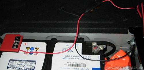

Da das Ladegerät (Ctek) ja zwingend *VOR* dem Batteriesteuergerät angeschlossen werden muss, habe ich es der Einfachheit halber über einen größeren Ringkabelschuh direkt über die gleiche Schraube an Karosseriemasse gehängt, über den das Batteriesteuergerät ebenfalls angeklemmt und befestigt ist. Das ist die große Schraube rechts oben am BSG-Gehäuse.
Kofferraum und Türen sollten beim Laden geschlossen und das Auto verriegelt sein, wie ich schon auf der Vorseite erwähnte. Ist das Auto nicht verriegelt, arbeiten einige Systeme des W211 und diese Systeme ziehen mehr Strom als das Ladegerät liefern kann. Der W211 ist halt ein enormer Stromverschwender....

in der Anlage noch mal ein Bild auf dem man besser sehen kann dass ich mit dem Minuspol einfach an einer Schraube, die mit der Karosserie verbunden ist, hänge.
Beim Pluspol ist das Kabel, über die Ringöse mit einer Mutter, an der kleinen Schraube = M6 (wie beim Minuspol zu erkennen) befestigt 😉 Die Abdeckung habe ich noch etwas ausgespart um, beim beladenen Kofferraum, eine Beschädigung (Quetschung) des Kabels zu verhindern. Jetzt kommt noch eine Sicherung dazwischen, evtl. das TEIL hier, dann sollte es perfekt sein 😁
