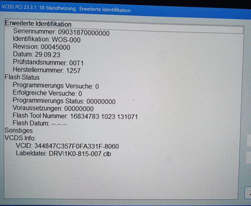

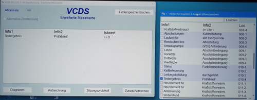

Im Fehlerspeicher der Standheizung (STG 18) ist nichts abgelegt.

Kurz bevor ich das Auto in die Werkstatt gegebe habe, war die Standheizung tatsächlich verriegelt (das habe ich mit VCDS gesehen) und da zeigte die Fernbedienung genau das richtige an, wie oben (blinkt 2 Sekunden schnell grün). Entriegelt hatte ich sie nicht da ja soweiso die Reparatur anstand.

Die Codierung ist so wie vorher, nur dass "Start/Stop- System eingebaut" auskodiert wurde, was aber richtig ist. Warum das eincodiert war von Anfang an ist mir ein Rätsel.
Meine Codierung lautet: 31012

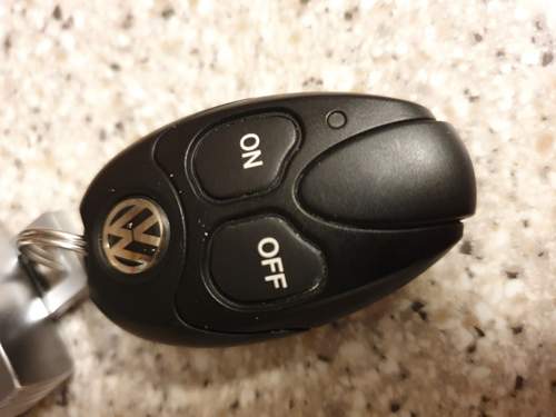

Ich habe dei FB auf dem Foto, welche ist das?
FB
