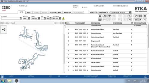

Hallo !
ICh möchte mir in meinen S6 eine originale Standheizung einbauen.
Weiß jemand über die Einbauorte und Einbaulage der Rohre und Schläuche Bescheid?
Und wo das Magnetventil hin kommt.

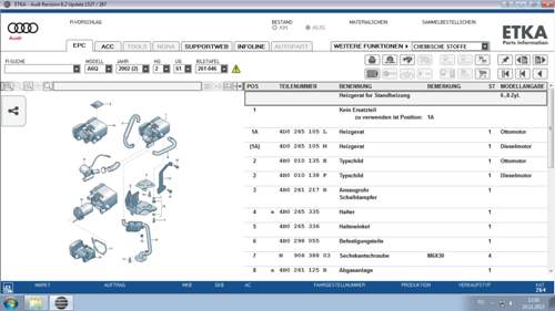

Wurde der 4B nicht als "S4" bezeichnet?
Hab mal vor ca. 23 Jahren eine Webasto in so ein Fahrzeug nachgerüstet.
Es ist sehr Hilfreich und einfacher wenn du nach einer Fahrzeugspezifischen Einbau Anleitung im Netz suchst!
Ich kann dir leider nicht sagen wie genau diese Eingebaut wurde.
Was meinst du mit Magnetventil?
Sitzt vorne links, quasi unter Servo-Waschanlagenbehälter.
Auf einer massiven Metallplatte.
Wasseranschlüsse/Schläuche/Metallrohre werden spezifisch zum Modell ohne Standheizung sein, Spenderfahrzeug bzw. Teile hast Du? Vorwahluhr in Fahrertüre?
Kabelbaum wenn es original sein soll logo auch vonnöten, ich weiß aber nicht wo dieser genau angeschlossen bzw. ob es ein separater ist. Sind 2 Stecker die an die Standheizung selbst ran gehen, dann logo zur Ansteuerung und Kraftstoffpumpe.
Magnetventil ist wohl das Abschaltventil (N279) im Kühlkreislauf, es gab jedoch verschiedene Ausführungen bzw. Ansteuerungen.
Leider ist das Bild verdreht, 90° nach rechts wäre korrekt.
Hier das Bild bei 7zap.
Standheizun V8 Einbauort

Bei meinem S6 war das Heizelement nicht links, sondern auf der Beifahrerseite im Radhaus untergebracht.
Das war bei meinem ab Werk so verbaut und nicht nachgerüstet.
Bedieneinheit entweder Fahrertür oder Mittelkonsole.
Bei meinen beiden A6 4B war/ist die Standheizung links verbaut, im Reparaturleitfaden finde ich ebenso keine Beschreibung für rechte Seite.

Ich habe schon mehrere Audi A6 4B geschlachtet und weiß daher dass das Heizgerät immer vorn links im Radhaus hinter der Stoßstange sitzt.
Auch dass es das Bedienteil in der Türablage und in der Mittelkonsole gab.

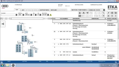

Ich möchte wissen, wie und wo beim S6 4b mit v8 die Wasserrohre angeordnet sind und angebracht werden.
Und das Magnetventil.

Die ersten 4Bs hatten die Bedienung der Standheizung in der Fahrertür. Die Bedienung über den Menüschalter und FIS kam erst später.
Die Standheizung bzw. der Brenner selbst sitzt links im Motorraum, rechts ist gar kein Platz weil da die Sekundärluftpumpe sitzt beim V8.

Danke der Bestätigung links verbaut, rechts wie beschrieben nicht möglich.
Ja, die Wasserrohre sind versteckt verbaut, drum hatte ich das Bild zu 7zap verlinkt, mit Magnetventil.
Im Reparaturleitfaden leider nicht gut dargestellt.
