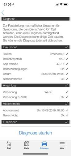

@gseum schrieb am 26. September 2018 um 09:56:57 Uhr:
Genau - die VOC-APP-Diagnose zeigt auch die Standlüftung als Standheizung an - schon seit Beginn ist das wohl ein Übersetzungsproblem o.ä.
Hast du eine Standheizung geordert? Was passiert beim manuellen Start im Auto?
Nettes Beispiel am Rande: Bei mir meint die App-Diagnose, es sei keine SH vorhanden. Aber wenigstens funktioniert sie problemlos 😁

Ist bei mir auch so, führe ich die Appdiagnose per Android aus, keine SH, mit IOS habe ich sie bestätigt.

@stromsegler schrieb am 26. September 2018 um 19:57:06 Uhr:
Natürlich nicht - denn du hast ja "Vorklimatisierung". Und das gilt nicht nur für die T8, sondern auch für die Verbrenner, denn Volvo sieht hier Standheizung + Standlüftung auch schon als Vorklimatisierung an. 😉
Bei mir ist inzwischen mit der neuesten VOC-APP beides da.
Fullsizeoutput-1973
Fullsizeoutput-1974
Kann ich für den D5 auch bestätigen, SH und Vorklima werden separat angezeigt.

Die Anzeige kann ich ebenfalls im D5 bestätigen. Die Korrektheit leider nicht. Trotz verbauter Standheizung erscheint dort ein "Nein". Android App. Da ich sie aber regelmäßig laufen hören, bin ich da komplett entspannt.

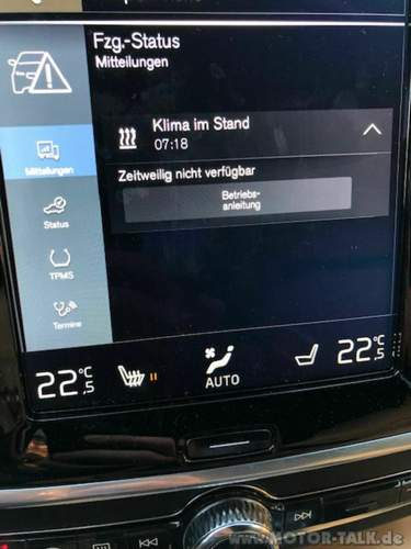

Gestern Abend erfolgreich den Timer gesetzt, heute in der Früh zum Auto gekommen....alles Kalt.
Starte das Auto und da kommt die Meldung: Klima im Stand zeitweise nicht verfügbar und erhalte die Meldung auf dem Bild unten.
Wenn ich im Auto sitze und Vorklimatisierung klicke, erhalte ich im Virtuellen Cockpit die gleiche Meldung.
In der upgedateten VOC-App steht dass Standheitzung und Vorklimatisierung aktiv ist

Check:
Genügend Treibstoff (keine gelbe Lampe an)?
Batterie müsste auch ausreichend geladen sein?
Lösung:
Fehler! Der 🙂 weiß (hoffentlich) Rat. IM Zweifel versucht er es mit einem Update, den Praxistest würde ich ihm dann vor Ort verordnen. Das muss nicht sein!
Tank ist halb voll gewesen.
Batterie müsste ausreichend geladen sein, da ich gestern von der Autobahn gekommen bin.
Muss dann wohl morgen zum 🙂
