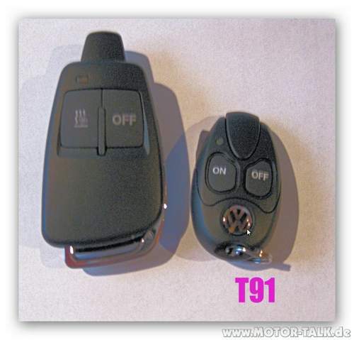

Alles klar, es gibt übrigens auch eine FB von VW die man anlernen kann. Die hat eine viel größere Reichweite, ist viel kleiner und hat mir im VFL gute Dienste geleistet.

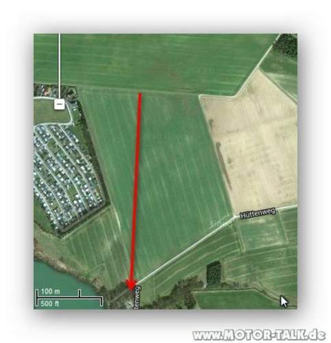

Ashampoo-snap-2014-01-15-12h07m41s-005

Hast du ne Teilenummer von der kleinen fb? Oder hast du die evtl. Noch "über" (gegen einen finanziellen Ausgleich natürlich) ? 🙂 die gefällt mir sehr gut und ich bräuchte bzw. Hätte gerne eine 2. Fb... LgD

Liesse sich denn die FB vom 4G oder 4H auch am 4F anlernen, oder sind das jetzt Eberspächer Heizungen? Sieht stark nach der Eberspächer EasyStart R+ aus.
schau einfach mal nach T91 in der Bucht oder
klick mich
. Wie schon geschrieben muss die FB angelernt werden, ich hatte das mit VCDS gemacht...
Irgentwo müßte ich das Teil auch noch haben (wenn es nicht im Unfallwagen geblieben ist) aber wenn ich es wieder finde werde ich es auch selbst benutzen wollen 🙂

besten dank, habe ich so eben bestellt :=)
anlernen sollte evlt. doch auch mit dem sicherungstrick gehen? falls nicht, nehme ich das vcds zur hand...
lgD
@411er:
versuche es mit dem Trick und berichte uns dann ob und wie es geklappt hat 🙂 Ich weiß gar nicht mehr so genau wie ich das gemacht habe aber auf jeden Fall mit VCDS (Stellgliedtest oder sowas), ist auch schon ca. 3 Jahre her...
