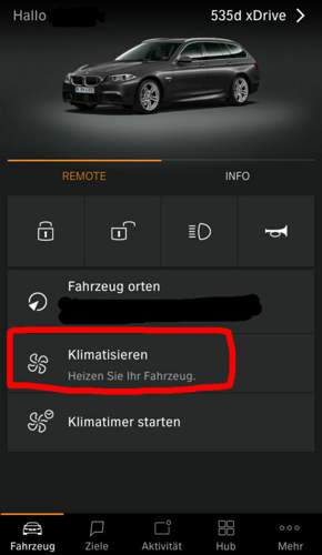

Vielleicht hast Du es überlesen:
Bei meinem war alles schon bezahlt an ConnectedDrive Sachen.
Ich hab mich angemeldet im Portal, hab die Fahrgestellnummer eingetragen, im Auto unter „Office“ -> „Nachrichten“ dann den Bestätigungs-PIN eingegeben bei ConnectedDrive im Netz und konnte alles nutzen.
Das muss nur einmalig pro VIN bezahlt werden, wenn der Vorbesitzer (wovon ich ausgehe) das genutzt hat, kannst Du das so übernehmen und die über das Portal oder die App mit dem Handy steuern.

Moin,
Ich hatte mein Auto schon vor Eröffnung des Beitrages bei ConnectedDrive registriert. Bei mir werden alles Services als zwar möglich, aber noch nicht bezahlt angezeigt. Es mag daran liegen, dass ich nur das Business navi habe, bei dem nur 6monate schnupper Mitgliedschaft dabei sind
Vieleicht eine Option für dich oder andere hier...?
