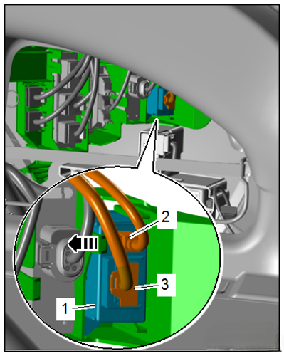

Hallo, mal eine kurze Frage. An der FB war zunächst die Batterie leer. Nach dem Tausch gibt es jedoch nun ein Verbindungsproblem. Im Display vom Schlüssel ist am oberen Rand eine Art Werkstatt Schlüssel zu sehen. Freie Werkstatt hat nun versucht den Schlüssel neu anzulernen. Das hat nicht funktioniert. Meine Frage nun, kennt das Problem jemand? Schlüssel defekt? Standheizung selber per Programmierung im Auto funktioniert. Brauche ich eine neue FB? Und zu guter letzt, kann ich da einfach eine gebrauchte kaufen und anlernen lassen? Vielen Dank für die Hilfe.
Nur durch Batterietausch sollte der Funkhandsender noch funktionieren.
Man könnte den Funkempfänger mal stromlos machen.
Ob durch das versuchte anlehrnen der Handsender jetzt gelöscht wurde weiss ich jetzt nicht.
Der Funkempfänger sitzt hinten rechts hinter der Klappe.
Ich hoffe es handelt sich um einen 4G.
Funkempfänger für Standheizung
Ja, wir haben auch noch einen 4g. Und um diesen geht es auch. Das ganze Auto war zwischendurch ohne Strom, dann erscheint auch die Verbingssuche am Schlüssel. Er findet aber keine. Anschließend erscheint nur dieses Werkzeug Symbol und es passiert nix. Aber ich versuche es morgen mal mit der Abbildung. Vielen Dank
Wenn die Batterie abgeklemmt war kann man sich das Stromlos machen sparen.
Ich würde den Fehlerspeicher der Standheizung auslesen lassen.
Ist nur merkwürdig das die Fernbedienung vor dem Batterietausch noch funktioniert hat.
Die neuen Batterien hast du geprüft ob die Ok sind.
Kann man die Standheizung über das Bedienteil noch starten?
Ja, die Standheizung läuft ganz normal über das Fahrzeug Menü. Lässt sich sofort starten und auch der Timer funktioniert. Nur eben die Verbindung zur FB nicht. Ob die allerdings funktioniert hat, vor dem Batterie Tausch weiß ich ehrlich nicht. Benutzt wurde sie im letzten Winter noch, aber seitdem nicht. Ich dachte nur, hier hätte jemand genau so einen Fehler auch schon mal gehabt. Ich versuche es jetzt mal mit einer neuen (gebrauchten) FB. Ich werde vom Ergebnis berichten. Danke an alle für Ihre Mühe.
Schau dir mal die Dachantenne an.
Mir haben sie Seinerzeit gesagt die Standheizung müsste getauscht werden.
Als ich dann wegen einem Fehler beim Abstandstempomat die Dachantenne tauschte ging die STH auch wieder.
Hallo, kurze Rückmeldung für Interessierte, es war tatsächlich die Fernbedienung. Hatte eine gebrauchte gekauft und die konnte nun mit dem Auto verbunden werden. Jetzt läuft alles wieder, wie es soll.
