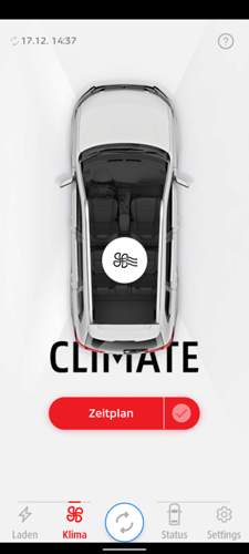

LOL.... ja, gut eingeschätzt, genau das habe ich getan.... Heizung auf 14:40 gestellt, gesendet und 15:00 rein ins geheizte Auto und ab ging die Post..... ja, mit dem Speicher löschen da hat mich Mitsubishi nach meiner Email vom Wochenende gleich am Montag angerufen, wenn man das 2x gemacht hat mit Warnblinker und wieder 10x auf / zu kommt man damit klar..... nu freut sich der kleine
Auch ich laboriere mit dem Starten der Heizung/Kühlung. Zeiten und Tage kann ich übertragen, aber sie starten nicht. Andere Funktionen wie Licht etc. werden angenommen. Das Handbuch verstehe ich in diesem Punkt nicht.
Das muss doch wohl auch bei verschlossenem Auto funktionieren!
Beim E.C. ist es wohl ähnlich wie beim Outlander. Wenn du LICHT ein-/ausstellen kannst und der Wagen die Befehle, die du per APP sendest quittiert mit einem grünen Haken, solltest du auch die Standheizung/Kühlung schalten können. Das klappt natürlich nur bei gut gefülltem Fahrakku. Ist der leer, geht gar nichts, weil es ja eine elektrische Standheizung ist und keine treibstoffbasierte.

In der Remote Ctrl App kann man 5 Timer einstellen, aber keinen Sofortstart! Es gibt die 3 Modi Frontscheibe, Kaltluft, Warmluft. Bei den Aktivierungszeiten kann man nicht einzeln Modi zuordnen! Das alles wäre schon verbesserungsbedürftig, wenn es denn funktionierte!
Die eingestellten Zeiten kann ich an das Auto übertragen, und ich sehe sie im Display für die Temperatursteuerung. Aber die Zeiten werden nicht aktiviert.
Die Batterie ist übrigens zu 100% geladen.
Also wenn das alles so ist wie beschrieben, dann fahr in die Werkstatt.... vor Ort in der App programmiert auf 10min später...... diese 10min warten ob die Heizung angeht und wenn nicht macht der Meister große Augen und darf sich auf Fehlersuche begeben.....wenn er dann aber sagt was du falsch gemacht hast, dann haust du dir die Hand an die Stirn und alle sind glücklich
Siehst du dieses Bild?
Dann in der Mitte vom Fahrzeug drücken, bestätigen und einstellen

Danke für die Bilder. Es scheint zu funktionieren! Zwar hatte ich zunächst wieder den Fehlercode 2201 bekommen,
aber nach einem erneuten Starten der Remote CTRL App geht es.
Beschrieben in den Handbüchern ist das nirgends.

so, und nun nochmal zur App....da diese bei mir ja nun gut funktioniert ( leider nur vom Küchenfenster aus ) habe ich mir zur "Reichweite" Gedanken gemacht..... da kam mir die Idee mit einem "Repeater".....das Fahrzeug sendet ja eine SSID, welche ja in der App per Passwort verknüpft wird.... so, ich kaufte mir gestern ein " TP-Link TL-WA850RE WLAN-Repeater "..... diesen habe ich per Browser konfiguriert, aber ACHTUNG " manuell Gerät hinzufügen" und SSID + Passwort vom Mitsubishi eingeben.....der Repeater steckt jetzt in der Steckdose in der Küche und es funktioniert EINWANDFREI..... egal ob im Keller oder auf dem Dachboden ist der Zugriff per App auf das Fahrzeug möglich.....nun müsste es nur noch eine Lösung per Internet geben, wenn das Fahrzeug 2km woanders steht
