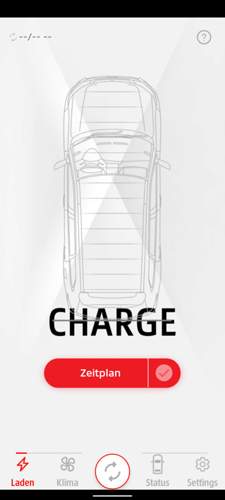

so, komme über Fehler 2201 in der App nicht hinaus..... WLAN Verbindung steht, sobald ich dann in der App aktualisieren will kommt Fehler 2201 und Verbindung ist dann wieder getrennt
Hallo, geh mal in die Nähe des Autos, dann W-Lan am Handy ausschalten, jetzt wieder W-Lan einschalten, dann bekommst du alle vorhandenen W-Lan aufgelistet. Klicke jetzt Remote an. Dann kommt wahrscheinlich eine Meldung das du über diese Verbindung kein Internet hast und wirst gefragt ob du trotzdem eine Verbindung haben möchtest. Mit Ja beantworten. Dann öffnest du die Mitsubishi App und hast hoffentlich eine Verbindung.
Vorher muss natürlich das Handy im Auto angemeldet sein, wenn da schon 2 angemeldet waren müssen die erst gelöscht werden bevor du deines anmelden kannst.
ja, genau so gemacht.....Fahrzeug ist erst 1 Woche alt und ich bin der 1. mit nur einem Handy..... wenn ich die App öffne, dann kommt Fehler 2201 und WLAN wird automatisch wieder getrennt
Komisch. Wenn dein Smartphone im Mitsubishi E.C. PHEV angemeldet wurde, sollte es klappen. Hast du dein Smartphone mit dem ganzen Prozedere (u.a. 5x Tür auf und 5x Tür zu an FB drücken binnen 10 Sekunden) gemacht? Steht dein Smartphone in der App drin? Wenn nicht die 5 Schritte wie in der App und im Link beschrieben durchführen.
Einsteigen - Türen schließen. Startknopf drücken ohne Fußbremspedal zu betätigen, Orange ACC leuchtet im KI - Binnen 10 Sek. an FB "Tür auf Taste" UNLOCK und "Tür zu.Taste" LOCK drücken bis Signalton ertönt - SSID mit Passwort eingeben.
Einfach nur SSID REMOTExxxx im WLAN suchen und per Passwort freischalten klappt nicht.
So erging es mir ja auch, nach dem Update der App. WLAN-Verbindung stand zwischen Smartphone und Auto stand , aber keine Verbindung zum Auto, wenn man Daten wie Timer für Standheizung senden wollte. Erst durch Zufall, sah ich dann, dass das neue Update mein Smartphone rausgekegelt hat.
Also ich hoffe doch, dass es zwischen E.C und Outlander keinen Unterschied bei der App und dem Connecten gibt?!
so, Smartphone will neues Update haben.... werde ich machen und morgen am Auto neu versuchen

@FroschCaddy Fehlercode 2201 kommt, wenn dein Smartphone nicht in der App angemeldet ist und somit die App keine Verbindung mit dem Auto bekommt. Genau das hatte ich auch gerade mit dem Smartphone - ein Nokia 6.2 mit Android 11 meiner Frau. Mein Smartphone - ein Nokia 8.0 mit Android 9 - konnte ich problemlos neu registrieren und anmelden. Und sämtliche Funktiontests liefen 1A. Eine Kuriosität ist allerdings: Obwohl die Neuregistrierung mit dem Smartphone nicht klappte, stehen in der App jetzt 2 registrierte Smartphones drin. Zu finden in "Einstellungen" -> "Versioninformationen"
Achte darauf, dass sich dein Smartphone nicht mit dem Router deines Heimnetzwerks verbindet. Evtl. muss auch die mobile Datenverbindung an deinem Smartphone deaktiviert werden

Den Fehler 2201 hab ich auch ab und zu. Wenn du Ok drückst ist dann der Kreis ganz unten Rot oder blau? Evtl auch gelb. Bei Blau und Gelb (schlechter Empfang) hast eine Verbindung und es sollte funktionieren
Screenshot-20221203
so, habe die Faxen jetzt genug..... 2. Gerät mit Android 10 genau die selbe Schei...nun gebe ich es auf, muss eben auch ohne App gehen..... frag mich nur was da heutzutage so programmiert wird..... falsch kann man da nichts machen, wenn man beim Frage- / Antwortspiel nur OK drücken muss.....auch heute das Fahrzeug über 3,5h mit Typ 2 geladen, eigentlich sollte es da voll sein, gerade mal auf 78% gekommen......ich kann jetzt verstehen warum keiner ein E-Auto kaufen möchte
Du scheinst eine andere App als wir Outlander-Besitzer zu haben. Leider beantwortest du ja auch Fragen von @rbgeissler nicht. Meine auch nicht. Da kann man nur schlecht helfen. Wenn du nur ja und nein beantworten musst, ist das schon mnal anders als bei der Remote-App A.3.1.2 und davor. Da muss dann auch das Passowrt der SSID eingegeben werden.
10,2 kw laden ist absolut okay. Ein Akku wird nie ganz leer gefahren. und nie ganz voll geladen um den Akku zu schonen. Ist beim Outlander nicht anders. Von 13,8 kw sind nur rund 10 kw aktiv. Die Reserven nennt man "passiv".
Fazit: Dann wohl doch den E.C. wandeln? 😉 Oder doch in den sauren Apfel beissen und nicht deinen Wagen aus der Ferne bedienen zu können. Aber jeder Gang macht schlank. 🙂
So, vielen Dank für die "Kopfwäsche"..... also SSID und Passwort habe ich ja auch eingegeben......nö, wandeln ist nicht das Auto ist Spitze und nach einer Woche gehen jetzt auch die Dämpfer der Heckklappe sehr geschmeidig..... auch die App funktioniert so wie sie soll, aber SORRY mit der Zündung das muss ich zurück nehmen, geht auch wenn das Fahrzeug aus und verriegelt vor der Tür steht.....es war eine ganz einfache Sache, welche man nicht so leicht findet bzw. man erst drauf kommen muss..... der Speicher war VOLL.... es gehen nur max. 2 Geräte zu koppeln, es muss also das Autohaus vor der Übergabe vom Fahrzeug bereits alles getestet haben und hat dann den Speicher nicht gelöscht, egal nu weiß ich wie es geht, falls ich mir mal ein neues Handy kaufe....
Danke, dass du dich gemeldet hast. Ich habe mich vor 3 1/2 Jahren auch nicht gleich zurecht gefunden. Aber die Leute hier haben dann doch geholfen. Der Speicher ist voll, wenn im ACC-Modus und dem ganzen Prozedere der Mitsubishi 3 x piept. Ein 3. Smartphone kann man nicht anmelden. Leider muss man den ganzen Speicher (die zwei angemeldeten Handys löschen (Warnblinkanlage einschalten im ACC-Modus) Alles so ein bißchen blöd gemacht und das Löschen des Speichers ist nirgends so richtig beschrieben.
