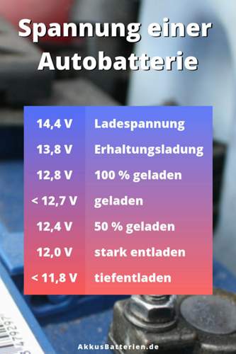

11,75 Volt sind zu wenig, da können schon Ruhestromstufen kommen. Wenn der Motor läuft, ist die Lichtmaschine aktiv und sorgt für genügend Spannung.
Themenstarteram 20. Dezember 2023 um 0:29
Ist auch noch die erste batterie seit 2011 ..
Finde sie hat sehr gut gehalten.
Sollte ich sie erneuern ?
ich würde die erneuern, es ist eher eine Ausnahme, dass die so lange gehalten hat, aber es soll schon mal vorkommen.
Jedenfalls sind 11,75 Volt zu wenig, siehe Bildanhang.
Bild #210773622
