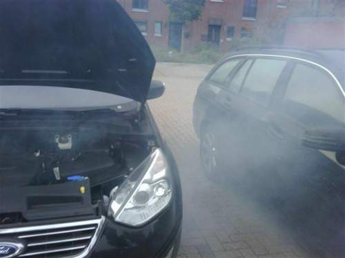

bei meinem Galaxy 140 PS TDI, neues Modell war die Standheizung defekt, so das diese nur noch blauen Rauch von sich gab und ich morgens einmal von der Feuerwehr wach gemacht wurde! Meine Nachbarn glaubten, das Auto brennt!
Bei meinem FFH wurde die Standheizung auf Kulanz komplett gewechselt und als Fehler diagnostizierte man, eine schlechte Kraftstoffqualität oder aber einen zu hohen Biodieselanteil. Ich habe nur bei den blauen Tankstellen getankt, also nur Markenkraftstoff.
Auch die neue Standheizung ist nicht ganz ohne. Leichter blauer Dunst kommt auch aus dieser!
Kennt Ihr das Problem?
Img00192-20100930-0800
Img00193-20100930-0800

Hallo, das ist aber ganz schön heftig. Neee, normalerweise raucht die nicht.
Das sieht so aus, als ob die Verbrennung nicht richtig wäre.
Da muß nochmal die Werkstatt ran.

ja, war bereits in der Werkstatt und die komplette Standheizung wurde auf Kulanz ausgetauscht!
Die Reparatur hat drei Tage gedauert und bei der Abholung war selbst der Werkstattleiter nicht recht mit dem Ergebnis zufrieden. Die Anlage entwickelt nicht mehr soviel Qualm, aber ein bisschen ist es immer noch blau!
Ich warte noch zwei drei Tankfüllungen ab, um zu sehen, ob es wirklich am Kraftstoff liegt.
Schade, da die kalten Tage vor der Tür stehen.
den nebel auf deinen bildern kenn ich von meiner standheizung (aus VW 2.0 TDI 140PS BJ2008)
hatte ich genau 1 mal:
als letzten winter starke schneefälle&verwehungen waren und vom auto fast nur noch spiegel und dach zu sehen war dacht ich mir natürlich "standheizung jetzt erst recht" und schaltete sie per fernbedienung ein während ich zu schaufeln begann - 2 minuten später stellte sie röchelnd und hustend ihren betrieb ein und nebelte wie deine - nachdem das auto ausgegraben und einige meter gefahren war funktionierte sie zum glück wieder
ich denke also das es bei dir eher an der zu- oder abluft der standheizung als am kraftstoff liegt

Also am Kraftstoff lag es nicht!
Vorweg!
Die Standheizung ist immer noch defekt und es naht der fünfte Werkstattaufenthalt!
Zum Glück hat es sich stark verbessert. Der bisher gefundene Fehler lag in der Leitung der Kraftstoffzufuhr, die ab Werk einen zu geringen Querschnitt hatte. Wohl ein Produktionsfehler?!
Nun wurde die Kraftstoffmenge gemessen und diese reicht wohl auch aus. Leider sagte der Reise Ing. von Ford nicht, das auch der Druck gemessen werden muss. Na ja, ein Test steht nun noch aus!

1. Erster Besuch und damit auch mein Titel, haben Sie falschen Diesel getankt? Nein habe ich nicht! FFH behielt das Auto und tankte seinen Diesel selber. Ergebnis keine Verbesserung, siehe Bilder oben.
2. Zweiter Besuch. Die Standheizung ist defekt, wir tauschen auf Kulanz aus! Super dachte ich so Kundenorientiert ist Ford! Die Reparatur war für einen Tag angesetzt, dauerte dann aber drei Tage, weil ein Teil nicht rechtzeitig geliefert werden konnte. Kein Problem, da ich kostenlos einen Ersatzwagen bekam.
3. Dritter Besuch. Galaxy in Empfang genommen und ab nach Hause. Schade draussen ist es um 20 Grad warm die Standheizung springt nicht an. Also kein Test! Der FFH sagte mir, es ist alles ok! Endlich, Nachts um die 10 Grad. Standheizung auf den nächsten Morgen 6:00 Uhr programmiert und siehe da, die Heizung hat funktioniert und sogar die Feuerwehr kam!!! Kein Scherz! Nachbarn dachten, das Auto brennt ab, da alles voller Qualm war. Also sofort zum FFH gefahren. Problemlösung: Kein Problem! Scheint die Brennkammer defekt zu sein! Drei Tage stand der Galaxy wieder beim FFH und wieder wurde eine Neue Standheizung verbaut!
4. Vierter Besuch: Auto abgeholt, wollte vom Hof fahren und siehe da nix geht mehr. FFH hat die Batterie verbraucht. Noch auf dem Hof teste ich die Standheizung und was soll ich sagen, zwei Werkstattmeister und der Werkstattleiter schauten mich entgeistert an. Nix war besser. Ich kürze jetzt mal ab. Viele telef. mit FFH, Ford und Leasingg. ergaben, das Auto muss zu Ford nach Köln! Eine Ing. gab den Tipp die Kraftstoffmenge und die Durchflussmenge zu überprüfen.
Tatsächlich war eine Kraftstoffleitung im Querschnitt defekt! Also raus damit und siehe da, der blaue Dunst war weg! Juhu es funktioniert in der Werkstatt! Aufenthalt beim FFH viert Tage!!!
5. Fünfter Besuch. kurz und bündig das Problem ist wieder da! Hilfe, ich verzweifle!!! FFH weiß keine Rat mehr. Ford gibt den Tip, die Kraftstoffpumpe aus zu wechseln. Gesagt getan auch das hat geholfen. Die Batterie ist wieder am Ende! Aber es wird besser!
6. Sechster Besuch. Ich bin es Leid! Jeden Morgen stinkt die Karre nach Abgasen von Innen. Einsteigen alle Fenster runter und lüften. Auf zum FFH. Ab jetzt kann es ja nur noch ein e-Problem sein. Und tatsächlich bei einem Software Update seitens Ford, wird festgestellt, das ein Hilfsprogramm das zur Diagnose in der Werkstatt benutzt wird, nicht vorhanden ist. Eine Erklärung hat Ford dazu nicht! Jedenfalls hat das Auto eine komplett Neue Software bekommen und es wurde abermals besser. Schöner Nebeneffekt!!!! Ich konnte ab da endlich über Bluetooth mein Handy anbinden. FFH Aufenthalt zwei Tage!
7. Siebter Besuch, achter Besuch und auch der Neuente Besuch brachten alle kleine Verbesserungen, so das die Standheizung jetzt nutzbar ist. Das heisst aber leider nicht, das die Probleme gänzlich behoben sind.
